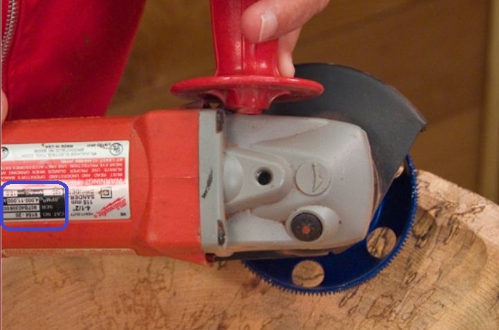

Някой ползвал ли е такъв диск и може ли да се намери в България?
torbalan - Дървен философ
переодично се появяват подобни въпроси...
не те съветвам да ползваш такъв диск на ъглошлайф...
риска е огромен...
предния път, когато се появи подобно питане във форума, поне петима души се обадиха да кажат че са с изпорязани пръсти, ръце, крака и т.н.

Днес дойде куцащ клиент да гледа циркулярите! :lol:
Рязал дръвца с ъглошлайфа и в момента е горд собственик на шевове!
Показания диск не е точно такъв, но няма да пропусна да напомня/въпреки наличието на другата тема/ за опастноста от рязане с циркурярен диск на ъглошлайф, както и да изглежда! [-X

Ако ще си ги купуваш от Щатите и от Щатски дистрибутор съм сигурен, че качеството ще е високо, и това което е писано е вярно.
Освен това по спецификация на дисковете, ги дават max 14000rpm
Обърни внимание на оборотите на ъглошлайфа
4000-11000rpm.

цената на диска от щатите е 80 долара плюс доставка 60 долара...и започвам да се замислям дали не е по-удачно да си купя някакъв друг нужен инструмент..

Това не е диск за рязане -а за грубо шлайфане на дърво(нещо като телената камбана) само че по удобно.Много е подходящ за възстановяване на стари дъбови греди :wink:
