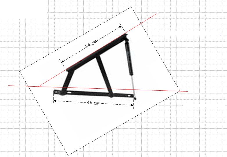

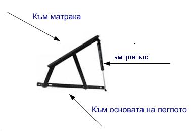

Прилагам една снимка на механизъма .. за съжаление не е кои знае колко добра, нямам цифров фотоапарат и я свалих от един сайт /дано не ми се разсърдят много/ . Но сега идва интересната част... Долната част която се закрепя към основата на леглото дали има някакво стандартно разтояние за монтаж от ръба на плоскостта....С червена линия съм отбелязал евентуално матрака и страничната плоскост на леглото. Но дали съм прав .... Забравих да кажа че това е може би 90% разтегнат механизъм.
така евентуално трябва да се гледа :)
това е с размерите

Понеже матрака е голям , за да облекчиш механизмите , а и за да употребяваш по-малко сила при вдигането му , трябва да ги сложиш на късите страни (160)
-Да приемем условно за предна страна едната от дългите страни на матрака - тази , която ще вдигаш. Колкото по-близо са механизмите към предната страна , толкова по-леко ще вдигаш матрака.Има обаче граница , която не бива да преминаваш, ако я преминеш няма да може да се отвори докрай, защото задната част на матрака ще опре в долната част на спалнята! За да определиш точното положение на механизма
При затворено положение го постави на късата част , така че горната част на механизма да е в една равнина с ръба на спалнята , на която после ще лежи матрака .
Отбележи с молив отворите и после начертай права черта , която минава през центъра на отворите .
Отвори механизма и постави на горната му (там където ще лежи матрака) част нещо дълго и право - летва , мастар , нивелир или нещо подобно. Постави го (механизма) на чертата плътно до задната дълга част и започни да го движиш по чертата напред докато летвата ( или каквото там имитира матрака) стигне ръба на спалнята .
Отбележи мястото и затвори механизма . Постави летвата така ,че да стърчи от задната страна , колкото ще стърчи матрака и отвори механизма. Той повдига матрака( в случая летвата) нагоре , така че вероятно летвата ще се намира на по- високо от ръба на спалнята , ако е така затваряме механизма и го издърпваме леко напред и повтаряме тази точка докато летвата стигне максимално близо до ръба Мястото на механизма е там!
Може да го захванеш за долната част вече! На същото разстояние монтираш и срещуположния механизъм.
При затворено положение на механизми мериш междуосовите разстояния и разстоянието от задния край на спалнята до центъра на отворите за монтаж на рамката на матрака и ги чертаеш на матрака.
Сега вече знаеш къде трябва да монтираш матрака . Ако имаш по-яки помощници може да ти го държат да го монтираш или може да свалиш механизмите и да ги монтираш първо на матрака и после във вече готовите отвори на долната част.
Доста дълго стана , но се надявам да е разбираемо , ако нещо все пак не е ясно - питай!
