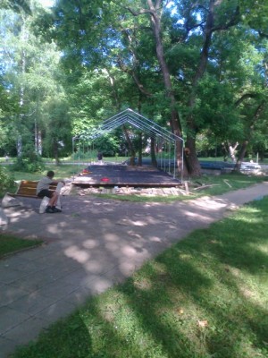

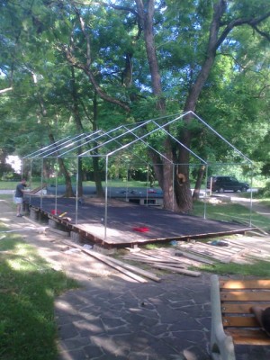

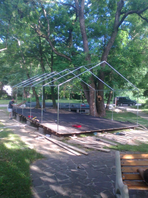

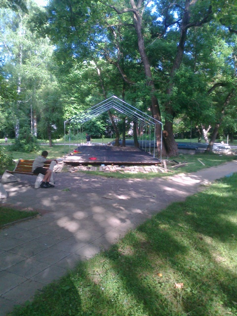

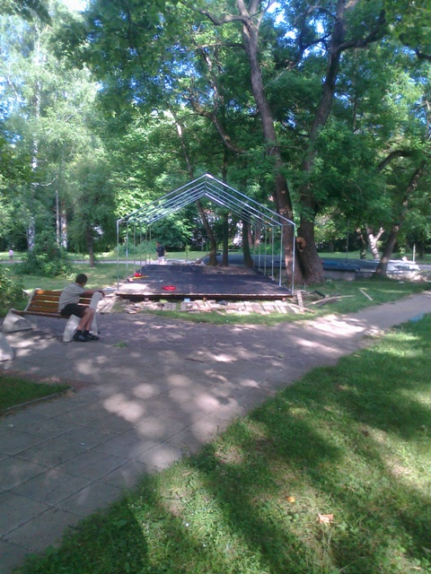

Здравейте на всички!Имам следния казус миналата година направих едно малко заведение в един парк, понеже терена не беше равен се наложи да направя дървен подиум!Получи се добре направих подиум с размер 10м на 5м общо 50 кв.м. Върху така направения подиум купих и сложих шатра 50кв.м. от алуминиеви профили но при първият ураган не е за обяснение какво се случи!както и да е закърпих положението до края на сезона някак.Тази година сам решил да направя дървена постройка нещо като навес!Та идеята ми е да помагате със съвети как да я направя върху съществуващия вече подиум защото бая нерви и труд хвърлих по него.Искам навеса да е от дърво и да е устойчив на неблагоприятните условия през лятото, покрива по възможност да не е от керемиди а от нещо по евтино и лесно за направа!Ще съм благодарен за всякакви препоръки и мнения! Благодаря предварително

Дай някакви снимки,скици.

Както писах лицето е 5 метра а отстрани е 10 метра!Ще съм благодарен за всякакви мнения

Колега,мисля че този подиум,макар да е красив,няма да може да носи навес от масивно дърво и двускатен покрив.

Подиума не е длъжен да му носи навеса.
Просто стъпките на навеса ги фундирай извън подиума.
А тези ширина спокойно може да се реши с двускатен покрив и битумни керемиди.
И понеже навеса е открит,за по-сигурно си направи двойно било,като първото остава за циркулация на въздух , срещу евентуален вятър.

vipltd написа:Подиума не е длъжен да му носи навеса.+1
И понеже навеса е открит,за по-сигурно си направи двойно било,като първото остава за циркулация на въздух евентуално вятър.
И да добавя, концепцията вече я имаш.

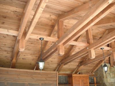

А някой може ли да ми го покаже на снимков материал как изглежда това нещо за да добия представа.И да и аз мислех стъпките на навеса да са отстрани на подиума.Дайте съвет и за тях ако е възможно все пак съм аматиор
vipltd
- Мнения: 341
Ето една снимка.При теб трябва да се направят малко корекции.
Билото ще го оставиш отворено,като отгоре се прави допълнително шапка.
А стъпките ги отлей ,като в бетона монтираш широчка шина с дупки за прихващане/или планки/.
Съобразявай се с размерите на дървения материал,който ще купуваш.
