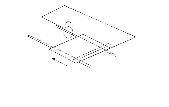

Все още нямам чертж а някакви драсканици.
това което най ме мъчи е линеината направляваща която трябва на държи плот 2.3м/0.4м без да мърда.
И другото е профила който трябва да е оразмерен.

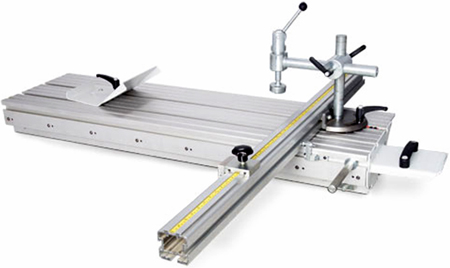

Идеята ми е нещо такова но без ръчките отгоре
може и да не е от алумин но трябва да е повижно точно до самия циркуляр

Щом искаш толкова голяма маса явно разполагаш с място и това не ти е проблем. Това, което доколкото разбирам искаш да направиш се прави с така наречената "шейна". Нещо като плот, който се движи успоредно на равнината на циркулярния диск и има линеал перпендикулярен на тази (на диска) равнина, което гарантира перпендикулярност при рязането. За големи плоскости не е необходимо шейната да е колкото ширината на плоскостта, може и да е по-малка, но и голяма да е не очаквай, че ще можеш да режеш толкова големи плоскости сам. При всички случаи ще е нужен помощник. Другия вариант е ръчен циркуляр за грубо разкрояване, а на този - следващото.
