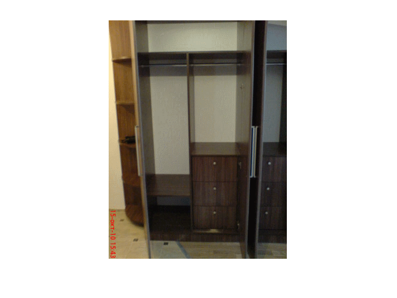

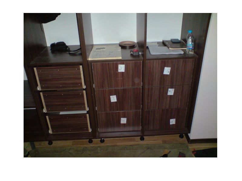

необходимо ми е малко допълнително място в коридора. Решението изглеждаше лесно - в гардеробчето, което е в коридора след малко преправяне перфектно се събира по широчина и един от шкафовете в коридора(разминаването в размерите е само в дълбочина - гардеробът е с 10 см. по дълбок от шкафа). Свалих няколко от рафтовете на гардероба, сложих шкафа, и всичко заспа. Но....винаги има едно но :) В моя случай - пантите на гардероба - огромни са. За да вкарам шкафа се наложи да сваля вратите. Като ги сложа обаче съвсем разбираемо не могат да се отварят някои от чекмеджетата - опират в пантите. Разстоянието между страните, на които са захванати вратите и панелът на чекмеджето е около 20-на мм. Въпросите ми са - мога ли да сменя пантите с по-малки, и ако да - какви са те и къде в София да търся такива.

Намали размера на челото на чекмеджето от страната на пантите и си решаваш проблема. :partyman:

Кое разстояние ще се рашири? Между страницата на гардероба и челото на чекмеджето ли? Като затвориш вратата на гардероба нали няма да се вижда. Избора на решение си е твое, ние само предлагаме варианти. :-D
Тези от снимката съм ги правил с още една ивица плоскост 18мм за отстояние от страна на пантите -покрит кант, челото минава на около 5мм от нея без проблем.

при мен изглежда по подобен начин. И разстоянието от страните на гардероба до това, на което казвате чело, е 18 мм + 2 или 3 мм. луфт . Само че - опира в пантата, и това си е. Сега измерих разстоянието от страната на гардероба до най-издадената част на механизма на пантата - цели 26 мм. е. И ако скъся челата ми се струва, че ще се виждат част от механизмите за чекмеджетата, но най-вероятно греша. Погледнах пак и пантите - абсолютно еднакви са, и на вътрешната, и на външната врата.
ZEDYCUS - майстор
Значи трябва да намалиш челото само с 9мм за да мине на 3мм от пантата и при това положение челото ще ти покрива с 9мм или по малко страницата на шкафа. Няма да се вижда водача. :partyman:
A kакво производство са твоите панти. Обикновено имат щампован вътре производител и марка. Направи една снимка на гардероба и шкафа вътре да добием представа.
