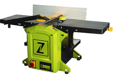

Пред няколко месеца рових много подробно точно по този въпрос и проучих всички подобни машини.Това са абрихт-щрайхмус машини.Хоби серии са на добри производители на машини и всички излизат от един и същ завод в Китай, само с различна окомплектовка на възлите, размер на обработваните детайли и различна боя.АЙНХЕЛ и УУДСТАР също от там си вземат машините.Един колега от форума каза, че има ЗИПЕР и за любителска машина се държи много добре..

За кантове ще ти стигне и малката машина, 156 мм мисля, че беше размера.На УУДСТАР и АЙНХЕЛ има такава, струват между 550 и 580 лева.
