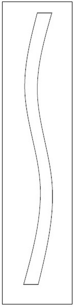

Здравейте на всички.Отдавна чета и ползвам доста добрите идеи от форума. Надявам се на малко помощ, тъй като не попаднах на решение наподобяващо конкретния проблем. Детайлът е като този на снимката. Идеята е да се обканти отвора, но така, че да се получи като " Г " профил (едната част да е към среза, а другата страна да застъпи върху лицето на плоскостта). Ако ползвам PVC кант не мисля, че ще има проблем със следенето и оформянето на криволинейния профил от към страната на среза, но при челната страна не мисля, че ще се получи. Надявам се, че съм успял да обясня какво точно се опитвам да постигна. Може би има продукт който не е предназначен точно за това, но би ми помогнал да направя това...не знам. Ще се радвам на всякакви идеи. Благодаря предварително!

може и да стане , при голям радиус с тънък кант , но с 2 мм кант ми се струва трудно изпълнимо или най - малкото няма да изглежда добре

Не, нищо не е окършено. Идеята е да се получи нещо " като Г - профил". Ясно е, че ще е от две части, просто се опитах по-точно да опиша търсения резултат. А това, защо трябва да има кант и от външната страна - ами такова е решението. Идеята е да се подчертае и да изпъква дадения отвор.

Пробвай с такива лайсни....самозалепващи са и по-тънките би трябвало да могат да се огънат така.

bisplus .... благодаря много. Тази втората лайсна отгоре надолу в лявата част изглежда идеално, дано се поддава на деформации. Можеш ли да ми кажеш къде е снимано това или къде би могло да има, че в Бриколаж нямаше такива, а и в Практикер не ги видях.

Тия самозалепващите са малко калпави, напечели ги слънцето или стане много топло започват да се отлепят малко по-малко.
farfui - помощник
Някакво допълнително лепило да взема или....?
нагрей канта с пистолет за горещ въздух
