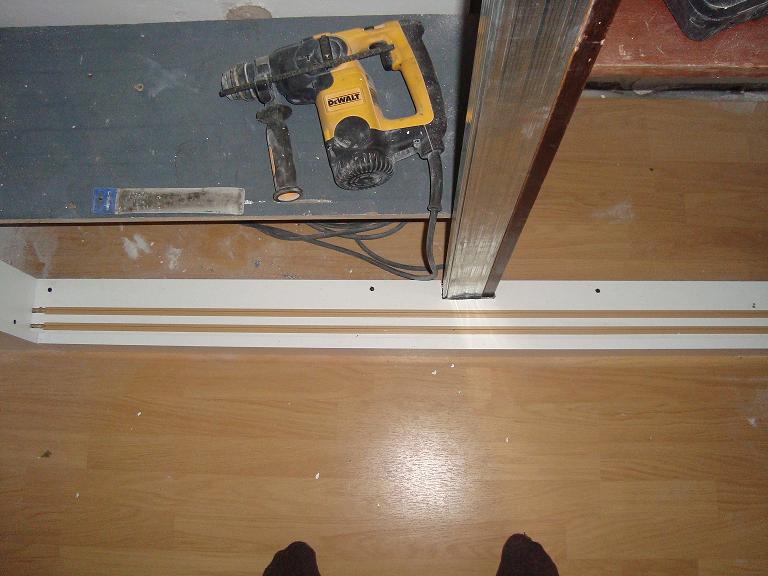

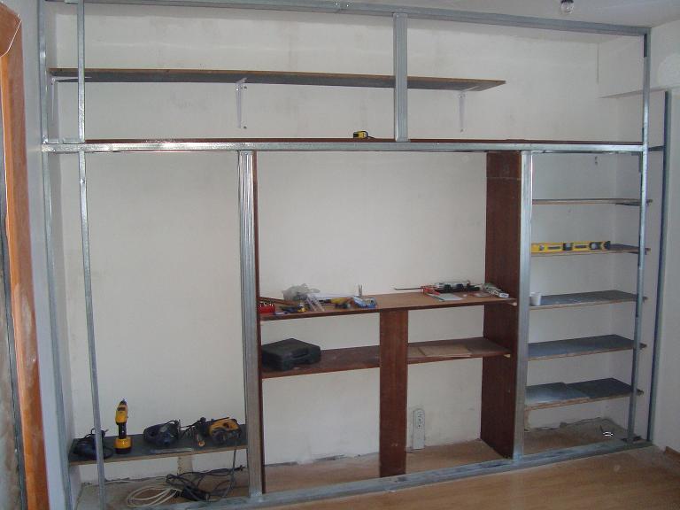

здр на всички започнах един гардероб тип свободно съчинение направих рамка от профили за гпсо картон след което ги обших с плоскости от пдч но останаха вратите те също ще са от пдч но въпроса ми е колко луфт трябва да има м ду горна и долна релса механизмите са с товароносимост 35 кг на врата пластмасови с пластмасови релси отвора между горна и долна релса е179 мм колко трябва да са вратите извинявам се че няма снимки но нямам време да качвам снимки сега утре ще кача защото първо ще трябва да ги смала малко

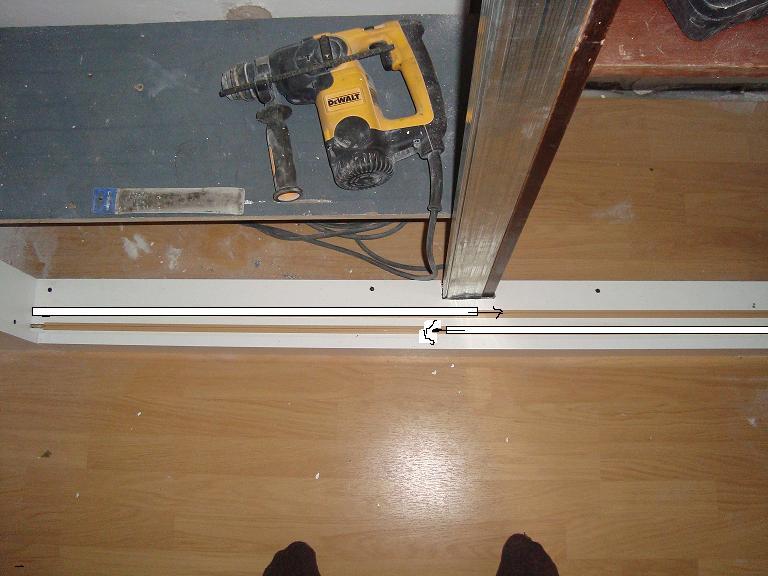

gogoqna4kov - напреднал
хаиде ето снимките даваите акъли

Е какви акъли искаш..нали ти казах. Така като гледам ширината на гардероба, с тези механизми няма да стане. Ако е с тях е трябвало да предвидиш да е с поне 4 врати, защото съдейки по водещите лайсни ако са само две няма да можеш да ги мръднеш.
:wink: точно 4 ще бъдат приятелю само че на две релси сещаи се как :mrgreen:
етто как

така като гледам на първо четене ми прави впечатление инструмента и (ако е твой де) и ме навежда на мисълта , че си мераклия , грамотрн и сръчен , но това дето си тръгнал да правиш е много компромисно решение . Да беше взел една система за гардеробни врати от алуминиеви профили (пълнеж каквото ти сърце иска кеф ти сткла цветни , кеф ти огледало пък ако гониш цена само пдч) щеше да стане приказка , пък за качеството да не говорим , щеше да си плъзгаш мазно мазно едни врати и да ти е кеф , че си свършил нещо а ти си решил да прекаламисваш :)

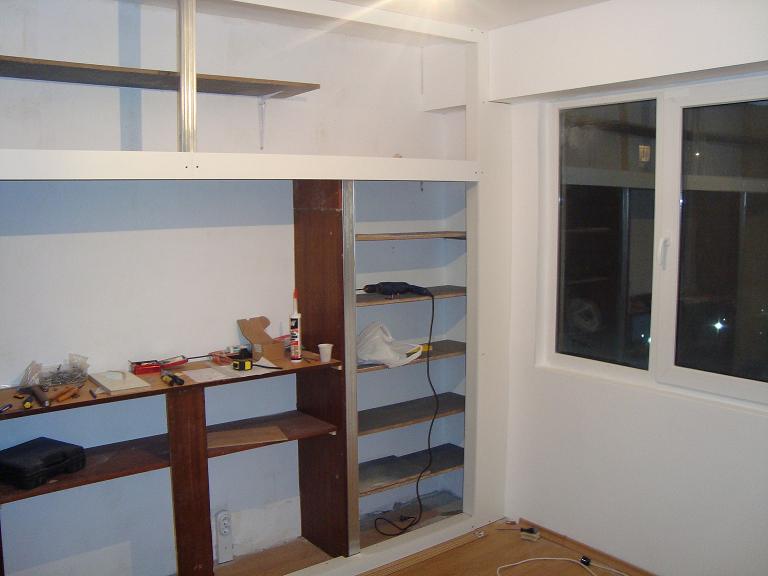

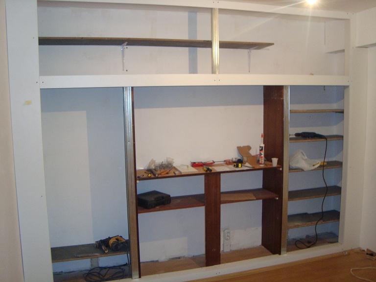

здравеите отново гардероба е вече завършен и утре ще кача снимки само искам да кажа че исках да ми излезе възможно наи тънко и бялото ламинирано пдч ме устрои така цялата дяволиика ми излезе около 360 380 лв а пък стята в която се намирае спална боядисана изцяло в бял латекс и светъл ламинат а спалнята е от иглолистн материал но както и да е ще кача снимки за де се похваля :lol:
