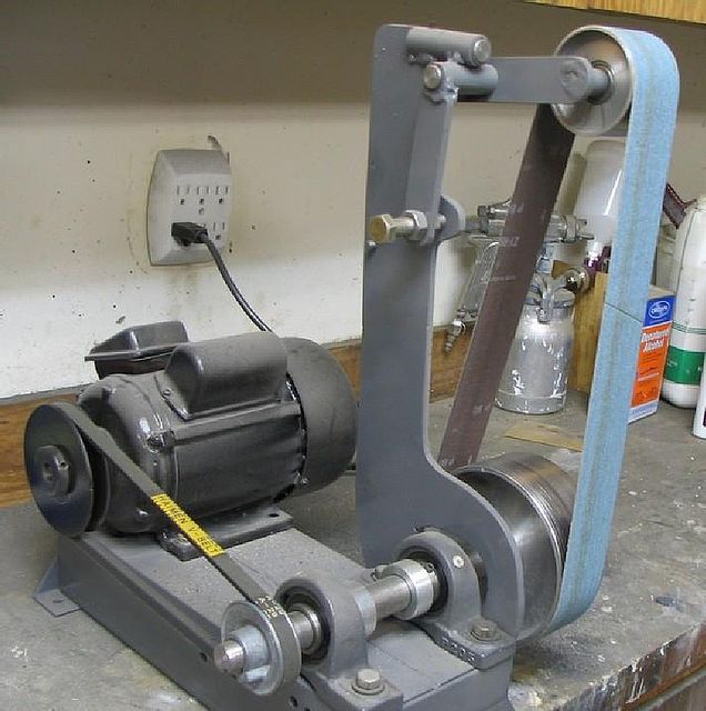

BLUEPUPIL - майстор
По-добре стационарен:

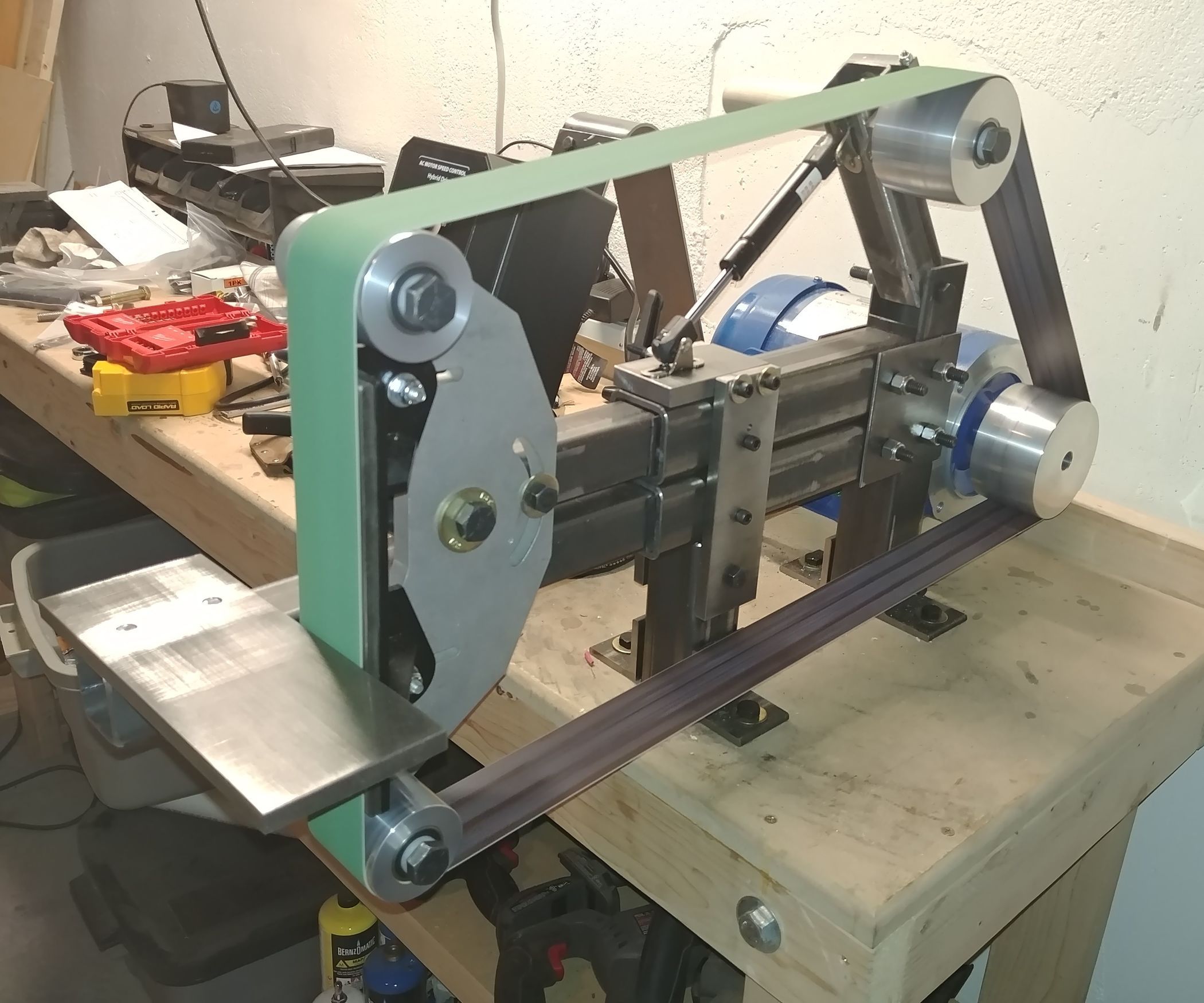

Chefo77 - майстор
Лентовият шлайф е машина, която успешно се използва и в ръцете ти, и обърнат с гърба надолу, сложен (закрепен) върху маса. Сега сещаш ли се кой от двата е по-подходящ? :wink:
Реглаж нямам и идея за какво може да се използва...
schuldiner - майстор
вт яну 26, 2021 11:18 pmChefo77 написа:
Като загледах, парксайдът бая дупки има по корпуса, бошът хич.
За малки детайли е просто безумие ръчен шлайф - машината скрива какво работиш. Обратното също, 4 м дъска не те съветвам да я прекарваш през обърнат лентов...
Регулирането е за да можеш с кеф да пуснеш на мах, друга полза няма.
