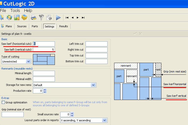

Съжалявам за отклонението, но не ми се отваряше нова тема, а тази ми се стори най-близка по смисъл.
В момента си проектирам няколко шкафа и с една програмка се опитвам да оптимизирам някой и друг размер за да се събера в по-малко плоскости. Въпросът ми каква е дебелината на среза, който прави машината за разкрой на ПДЧ? В програмката го дават като horizontal kerf и vertical kerf.
Благодаря предварително.

Нека специалистите се произнесат. Предполагам има различни машини и съответно различни дебелини. Когато давам плоскости да ми ги режат, гледам, че и по периферията на листа задължително има окрайчване. Предвиди го и него.

обикновено е 4 мм, но зависи от машините на предприятието, където ще разкроявашплочата.
при теб са го дали 5 мм.
а за окрайчването - 10-15 мм от всички страни - left trim cut май е окрайчване отляво, другите съответно отдясно, отгореи отдолу на плочата.

Кобутан ме е изпреварил, остави го по 5 мм, за да нямаш проблеми, независимо къде ще поръчваш плочите. За окрайчването 10 мм е достатъчно.

Тези 5 мм сам ги зададох - в момента си проектирам 3-4 шкафа, на които мога да променям някои размери, а е малко на кантар дали ще трябва да поръчам още един лист, та затова опрях до милиметри :) Ще сложа и по 10 мм trim, не знаех, че трябва. Вече се ориентирах за разкрой от форума, само трябва да приключа с проектчетата, че напоследък няма никакво време. Ето, днес например ще трябва да се ходи на Рамщайн :-D :supz: :rock: :jump:

Рязовете са точно толкова колкото е дебелината на триона (примерно 4.4мм) и са еднакви хоризонтално и вертикално (освен ако не е някаква изчанчена машина два триона по х и по у и то с разлини дебелини). Окрайчването в краищата на самата плоча винаги го има и зависи от изкъртването на самата плоча. Вече човека, който реже стандартно оставя по-голямото накъртване от към страната на фирата. Но обикновено около 15мм се оставя, но както казах това е много относително.
