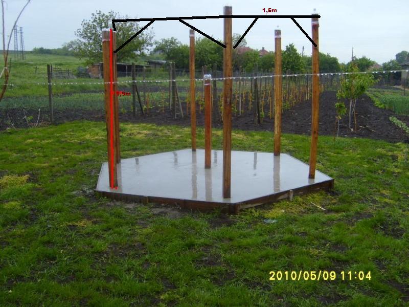

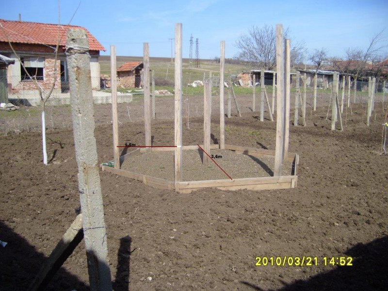

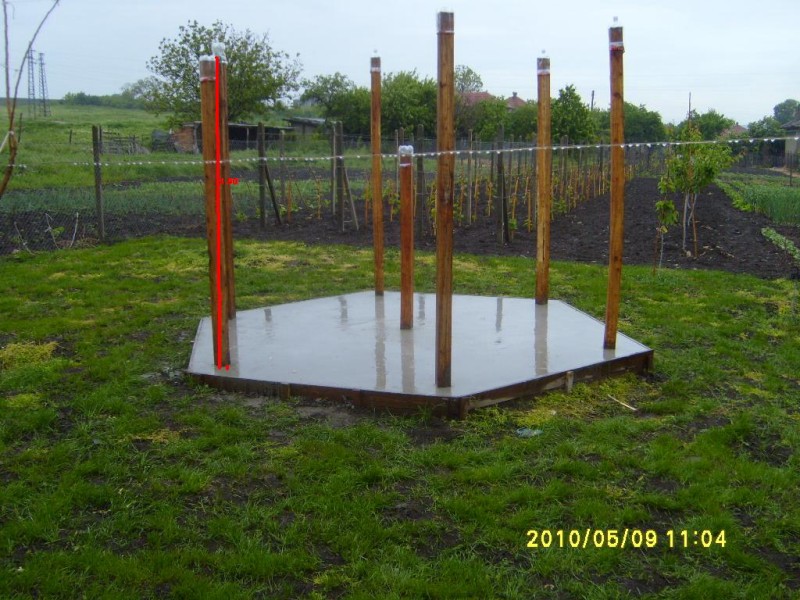

Здравйте.искам помощ за направата на покрива на беседката която ще е изцяло от дърво.Какви греди (размери)колко начин на захващане въобще всичко детайлно защото това ми е най трудно.С другото долу горе съм наясно но приемам съвети и идей за цялата беседка.
Прилагам и снимки до там където съм стигнал до сега :?:

filmatoplo - майстор

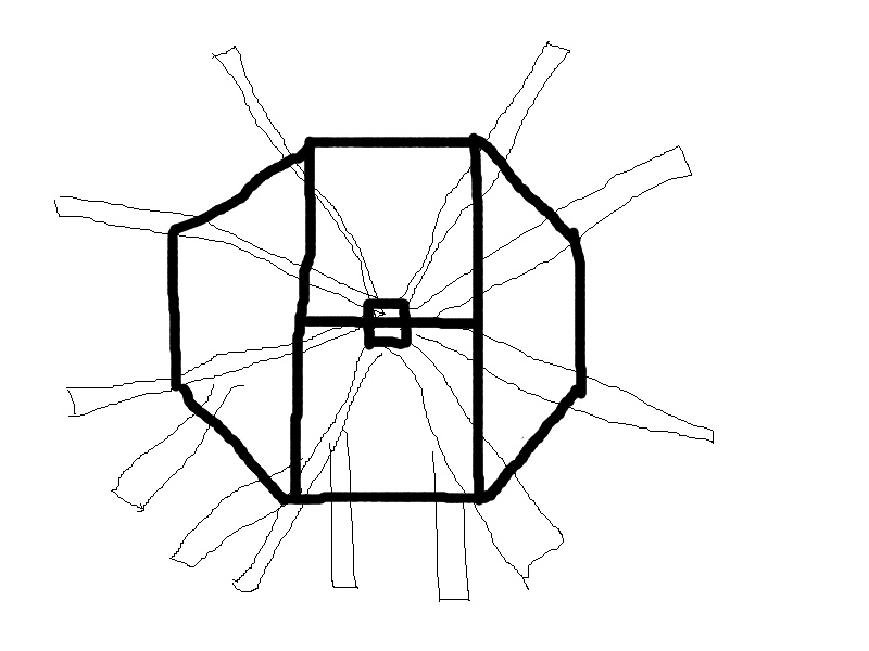

Колегата е пропуснал само гредата или гредите на които стъпва трупчето, най здраво ще стане с две хоризонтални греди и една напречна на тях , на която ляга трупчето.Направих една груба схема.Според височината на пънчето, определяш ъгълът на покрива.Поздрави.

И без вътрешните черни линии става -както описвам , но ако ви се вижда слабо осилете го .Като се наковът дъските всичко става едно цяло -пирамида която лежи на 6 кола.По време на монтажа -трупчето се подпира временно , и после подпората се маха .

Много благодаря за отговорите .Ще го направя без вътрешните греди за трупчето което обидинява ребрата.Горе хоризонталните,греди който се захващат във вертикалните гредите се двоумя, да ли да не са по тоя начин да се захващат във вертиканите греди странично без да се зарязват на зъб и да стъпват на вертикалните греди, както съм го нарисувал на снимката или както казва колегата-filmatoplo.
Другото което ме замисля е дали да има още допълнителни ребра между основните ,разтоянието между тях 1,50м .Основните ребра ще са 6/8см
За наклона на покрива имали някакво правило колко трябва да е и как се изчислява тоя наклон или на око

При тази височина на вертикалните греди 190, при по високо пънче като пуснеш стрехата 50 сантиметра, има вероятност да си удряш главата в улука. Като пуснеш хоризонталните греди(да си стъпват със застъпване върху вертикалните, както казва колегата filmatoplo) взимаш една греда опираш я на тях и си мериш наклона и височината на пънчето, ще ти трябва и помощник да мери или държи(бирата)
Допълнителни ребра си пусни, иначе дъската ще ти се държи само на половин дебелина на двете греди в триъгълника, който се получава.Там няма да е 150см, а със стрехата ще стане поне 2 метра. :!:

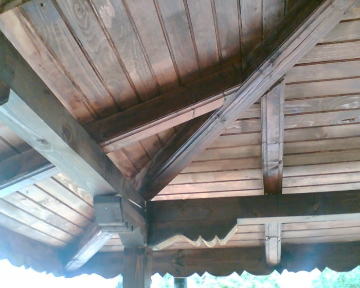

Няма да е точно 190. ще стане 2 метра ,като сложиш и хоризонталната греда. Направи го по полегат покрива и ще си стане. Но за да издържа снега, сложи поне една греда под пънчето. А ако сложиш и една ъглова апликация под хоризонталната греда ще стане дори 210см.Сега ще видя имах някъде снимана една беседка над село Руен(аз я ползвах за модел като правих моята беседка)
