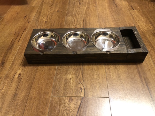

Здравейте, трябва ми помощ за боядисване, байцване, лакиране, пастиране на дърво - кое би било най-удачно за идеята ми. Направил съм станция за хранене на коте, която минах с масло за дърво в тъмен цвят, но след 2 седмици все още мирише доста и животното не иска да се храни от там. Въпросът ми е с какво да обработя дървото, така че да му придам по-тъмен или различен звят от този на дървото, като същевременно го запечатам и най-важното да не мирише или поне да се измирише по-бързо. Благодаря

ср мар 25, 2020 10:09 amAtanas.b написа: Здравейте, трябва ми помощ за боядисване, байцване, лакиране, пастиране на дърво - кое би било най-удачно за идеята ми. Направил съм станция за хранене на коте, която минах с масло за дърво в тъмен цвят, но след 2 седмици все още мирише доста и животното не иска да се храни от там. Въпросът ми е с какво да обработя дървото, така че да му придам по-тъмен или различен звят от този на дървото, като същевременно го запечатам и най-важното да не мирише или поне да се измирише по-бързо. БлагодаряНагряваш и търкаш. Маслото ще се "отмирише"
А котките са си башка. Не я насилвай. Подръж я гладна и като обереш излишното масло (виж по-горе) ще и хареса "станцията"

ср мар 25, 2020 10:48 amn_a написа:Нагряване с пистолет за горещ въздух/сешоар ще свърши ли работа? Ще пробвам още днес. А иначе слой безцветен лак на водна основа би ли помогнал. И евентуално при обработка на ново дърво, само лакиране със цветен лак, по-добра идея ли е от маслото за дърво?ср мар 25, 2020 10:09 amAtanas.b написа: Здравейте, трябва ми помощ за боядисване, байцване, лакиране, пастиране на дърво - кое би било най-удачно за идеята ми. Направил съм станция за хранене на коте, която минах с масло за дърво в тъмен цвят, но след 2 седмици все още мирише доста и животното не иска да се храни от там. Въпросът ми е с какво да обработя дървото, така че да му придам по-тъмен или различен звят от този на дървото, като същевременно го запечатам и най-важното да не мирише или поне да се измирише по-бързо. БлагодаряНагряваш и търкаш. Маслото ще се "отмирише"

ср мар 25, 2020 12:06 pmAtanas.b написа:Нагряване с пистолет за горещ въздухсешоар ще свърши работа
Като положиш лак на водна основа върху силно омаслена повърхност, снимай и покажи, моля
Не бих оценявал чужди Идеи. Имам си мои.
Подразбирам, че не ти допада естествения цвят на дървото . Инак няма нужда от никакво покритие. Става с лак, става с боя. Даже с боя за яйца става
А, какво е това "станция за хранене на коте"? Може ли снимка?

Не че не харесвам цвета на дървото, но в този случай искам да е нещо по-тъмно. Разбирам, че явно лака на водна основа е несъвместим с маслото. Ако не се получи с нагряване, има ли вариант за шкурене до основата на дървото и тогава вече само лакиране? Може да звучат смешно въпросите, но това ми е първи допир до тази тематика. Снимка ще кача по-късно на това висше изобретение
- Мнения: 16263
Може със шкурене. С нагряване и ТЪРКАНЕ е най-лесно и бързо. Мислех, че вече си го направил

Поиграх си с нагряване и търкане както ме посъветва - има ефект наистина, но ми се струва, че още има мирис на масло. Ще видим ползвателя как ще го приеме. Иначе е това е хранилката
