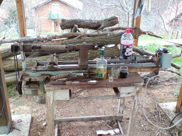

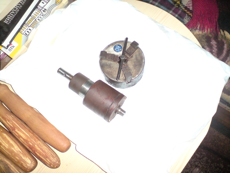

Здравейте приятели ! Наскоро се сдобих и рециклирах струг за дърво от 70-те години , когато съм бил първокласник, но всичко, с което разполага вече работи. В нашия форум не съм срещал / или съм пропуснал/ нещо по темата за струговане , освен изработка на самоделни стругове. В нета има страхотни неща . Сигурно и при нас има какво да се сподели . Покажете го . Конкретния ми въпрос е от къде да се снабдя с подходящи длета за работа на достъпни цени ? "Патронника" на струга ли се нарича шпиндел, и ако е той , от къде може да се купи ?Естествено ще следват и други въпроси . Очаквам отговори и мнения с нетърпение. Поздрави на всички. Доктор !

Здравей, аз също от скоро имам струг за дърво, и започнах да се уча от тук в този сайт
http://www.woodworkingchannel.com/dolph ... ibrary.php
Има клипчета за различни работи, не само за струговане на дърво.По късно ще ти пусна снимки на струговани от мен дръжки за длета, засега толкова, че си довършвам длетата, а и тепърва ще монтирам универсала.Като го монтирам ще се пробвам и с чаши ,хаванчета и чинии.
Патроника на струга се нарича универсал. От този линк си намерих такъв 100мм http://www.bezplatno.net/listing-482272-universali.html
А длета и аз търсих, но не намерих. Предлагаха ми в Пловдив по 50 лева бройката- много скъпо ми идваха и си ги направих всички от стари дърводелски длета и пили.

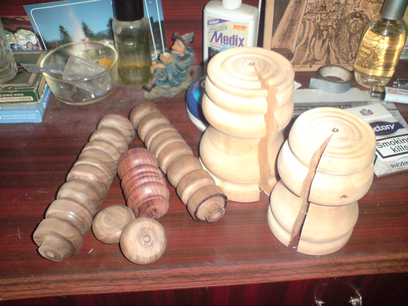

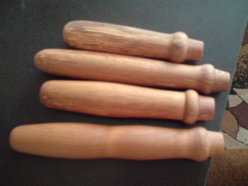

Ето обещаните снимки на дървеното стругче и готовите дръжки за длетата и не само
Установих, че материалът трябва да е перфектно изсъхнал иначе се пука.
А намерих и стругар, който да ми монтира и изработи огледалото за универсала. След това ще се пробвам и с чинии и чаши, а дотогава дървото съм го оставил да съхне на сянка.

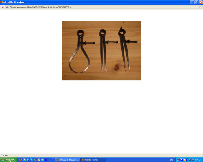

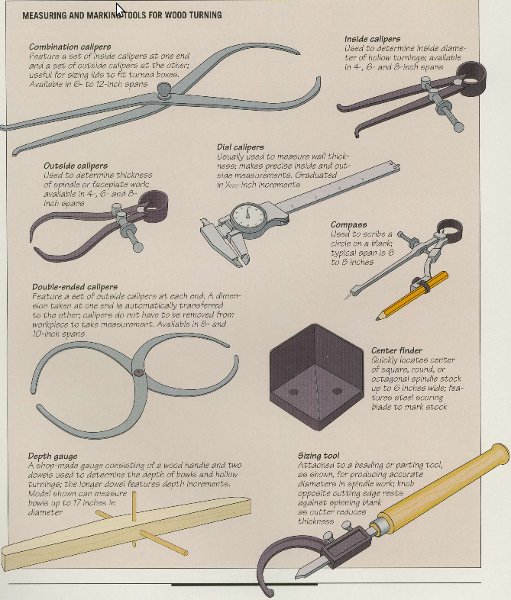

Както се разбра има и други желаещи да обменят опит или да зададат въпроси? Днес искам да попитам знаещи: Как се нарича инструмента за измерване на размери на обемни фигури с неправилна форма, прилича на щипци , или огънат пергел. В медицината се нарича тазомер и се използва в АГ. Та,как му е името и от къде може да се закупи този инструмент , защото до сега не съм го срещал в стандартните магазини? Благодаря предварително.
gandonov
- Мнения: 363
На английски е Calliper
- Outside Calliper - за измерване на външен диаметър
- Inside Calliper - за измерване на вътрешен диаметър
Мисля, че и обикновен шублер би ти свършил същата работа.
Поне се намира във всеки магазин.

Приятели благодаря ви за бързите отговори. Имам си шублер, но си мисля , че след време, след като съм обикалял цяло лято из "девствените " ни гори и намеря някой случайно оставен след бракониерска сеч по-читав дънер, започна цяла зима да го "въртя", все пак ще е необходимо да следя за еднаквия размер на стената на невероятната ваза , която ще се получи. До тук с мечтите по всяко направление, но все пак ще си търся калипер . Благодаря и със здраве!
