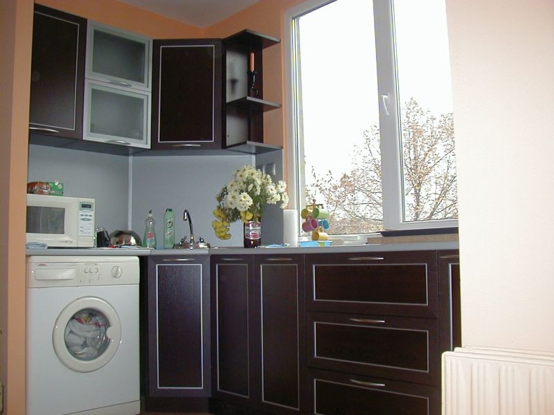

Имам въпрос за ъгловия елемент при сглобяването на два термоплота
Става въпрос за ъглов долен шкаф за вградена кръгла мивка от алпака.
От плот с какъв размер и как се изрязва ъгловия елемент към който се прикрепят двата плота при Г образна кухня.
Благодаря .
pavkatay - майстор
от плот с ширина 60 см :)
майната - напреднал
Благодаря за бързия отговор

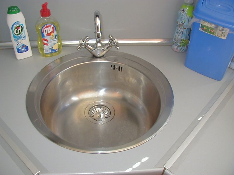

И все пак на снимката ъгълъ в дъното на плота не е 90 градуса
Ако двата плота се допрат ъгъла пак ще е прав-как тогава става този скосен елемент отпред ?!
shadowman - майстор
pavkatay, това изпълнене може да се направи по много по-интелигентен начин.
torbalan - Дървен философ
зад мивката има гръб, който е перпендикулярен на ъглополовящата на ъгъла, в който е монтирана мивката...
по-красиво е и по-удобно :)
тоест, част от ъгъла е скрит :)
pavkatay - майстор
shadowman написа:
ейййй, ама аз това съм го направил съвсем 'сам' вкъщи и ми е за първи (и последен засега път) така,че не споря. а ти кажи как? :)
shadowman - майстор
За целта ряза трябва да е чист, да не е накъртино лицето на плота, правят се дупки от от долната страна на плота и се стягат с тия свързващи болтове и много силикон.
pavkatay - майстор

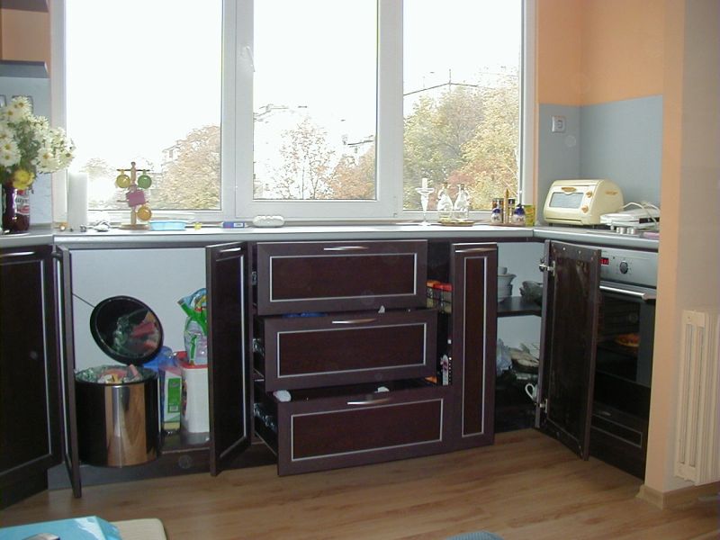

е да , но това в лабораторни условия при някой, който работи професионално като теб. а и аз доста се измъчих, защото в цялата кухня няма нито един прав ъгъл и освен това плота отдясно на мивката тръгва от 60 см и свършва на 50 см ширина. проектирането на шкафовете беше без проблем, но рязането на плота си беше предизкателство- имаше много напасване
shadowman - майстор
И в интерес на истината мястото зад мивката ти да е повече и стенния плот можеше да следва стената, но както казваш за тази работа трябва циркуляр и повече заигравка.
pavkatay - майстор
с ръчния циркуляр такава прецизност е изключена, а с онзи с, който си режа профилите за прозорците не мога да режа плоскосто, така, че оставам в категория 'направи сам', а на колегата 'майната' пожелавам успех :2thumbs:
