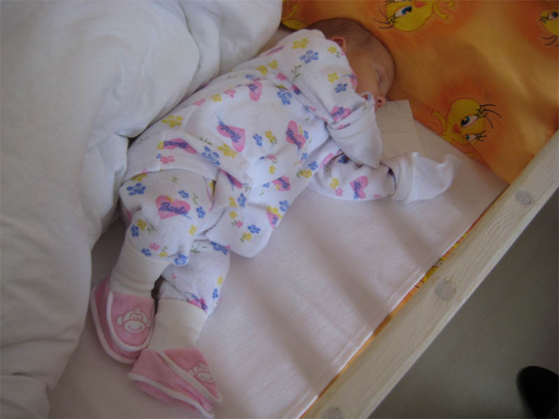

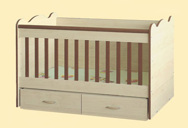

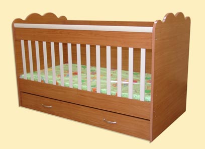

Здравейте отново ! Моля ви,даите ни някакви идеи за направата на решетка на детска кошара.От какво според вас е решеката на кошарката от снимката.Надявам се и този път да получим нужната ни информация.БЛАГОДАРЯ
sinbor - специалист
леглото е от ПДЧ, а решетката май е пластмасова, ако е дървена (масив) ще е по-добре
Това чертежче на легло е интересно,но е от масив.Тези кошарки ги има в всички магазини във варна,снимката е от бг сайт.От ПДЧ са.А решетките са от някакъв релефнен профил.Просто не знаем къде можем да купим нещо подобно.
unclebim - специалист
Най-вероятно от МДФ.
Нещо като летвички са.Отзадната страна са гладки,а отпред с релеф.Дебелината е около 5мм.По-скоро са някакви профили.

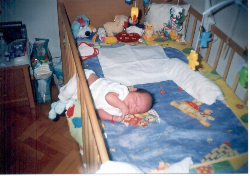

правете решетките по-гъсти, че нашия син тук е на 2 седмици всички ни казваха , че такова дете както го оставиш така спи и не се обръща, ама добре, че му беше пълен памперса та не е можал да се промуши през решетките :-D
torbalan - Дървен философ
хаха
винаги го намираш в поза, която си мислел за невъзможна....
е тук го снимах вчера....

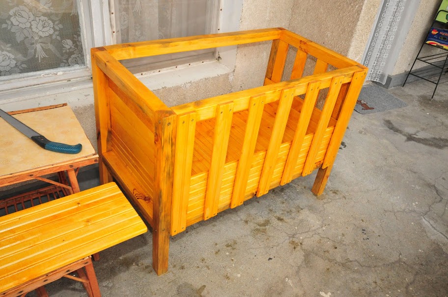

иначе аз кошарата я сковах на майтап по задание на жената....
купих една връзка летви 5х5 см. и една връзка ламперия...
малко винтове...
и голям син имам... това са тестовете за здравина...
не знам дали не сбърках, но я лакирах....

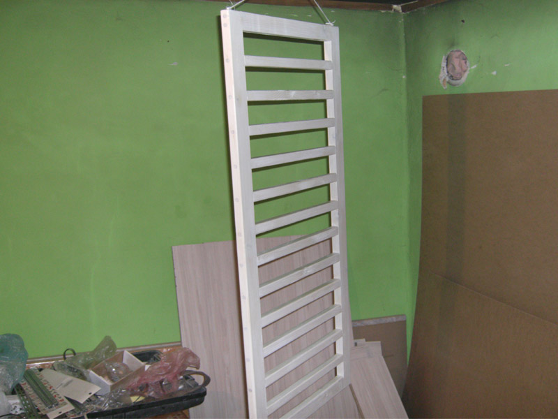

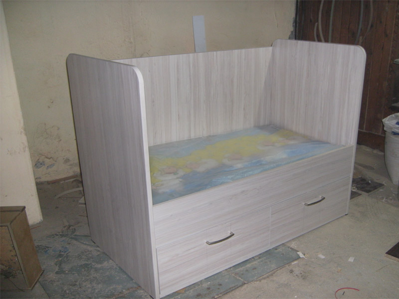

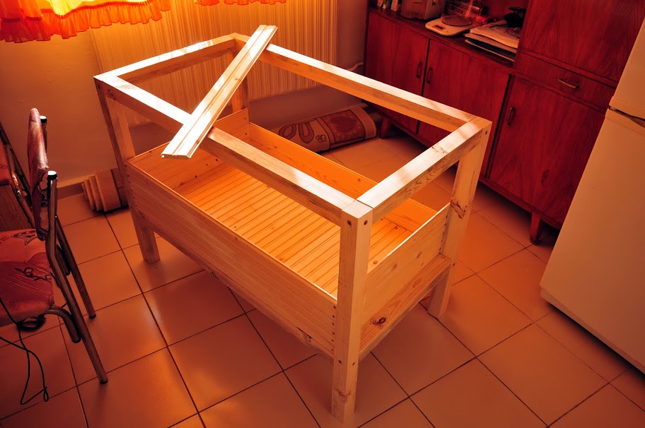

И аз преди време търсих отговор на този въпрос но тогава нямаше много идеи и като се поогледах за профили и не намерих подходящи направих решетката от масив. Взех две летви 20х50мм и няколко 20х20мм. От широките направих рамката, а тънките ги нарязах по размер за решетката. Зглобих я с винтове и лепило като първо разпробих с ф10 перпендикулярно широката летва до средата и с винтове захванах към нея летвите за решетката. После отворите запълних с дибли ф10 и ги изрязах, след това шкурка и лак. И малко нагледно какво се получи....
