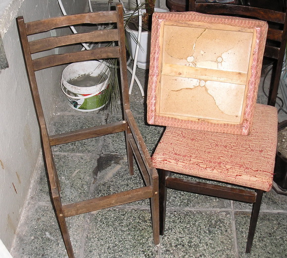

Колеги ето и поредната задачка закачка, преди да си купя 4 нови стола имам 4 стари стола :-D които са си здрави ама имат нужда от освежаване, и претапециране. За тапицерията няма да ви питам мисля ще се оправя с нея.
Обаче след като ги изшкуркам с какво да ги лакирам. Ако е с прозрачен лак то ще се вижда дървесината от долу, а те от кво дърво са не знам ама оригиналния му цвят не ми харесва, едно червене леко кафенее гадно въобще не си го представям да стане хубаво с безцветен лак. като че ли наи вероятно са от бук. Я даите идея с какво да ги боядиосам или лакирам или там каквото и да е, за да заприличат като цвят и повърхност на ето това: http://shop.yavor-bg.com/showimageprod. ... &typeS=big
Въобще не съм запознат с това покритие ама като знам какво ли не се продава днес може би има лак за които не е нужно да ги изтърквам до дърво а направо да ги боядисам с него?

Удари им лак на водна основа, има и цветни.Ако са бук, свали до здраво дървесината, бука е плътно дърво и има добър рисунък.

Сигурно е бук, те като дървесина са здрави не са учукани и наранени ама някои някога е решил да ги боядиса с някъв безир ли е кво ли е, на нищо не мяса, та тръгнах да го свалям , и хем с вибро шлаиф и кви ли не шкурки и хич не спори ебати бука не ма търкане :)
Ще пробвам с бормашината и с гумения диск с шкурка дали ще има по добър ефект. С вибро шлаифа ми се разбиха мостовете в устата от вибрации а пък на дървото нищо му няма :)
EDI - майстор
Слагай шкурка 20 или 40, да сваля здраво, после със 100 или 120 за шлайфане.Ако имаш ексцентър шлайф, става по-бързо, ама и с гумения диск ще стане.

С 40-ка им посегнах последния път :) накупих си сякви номера шкурка, ама ще го пробвам с диска тая вечер мисля ще спори повече :) инак се замислям за нови столове по 29 лева от явор ко им плащаш баси ако ша се трепа с тея :) ама нали съм туп и упорит :-D
pif4o - специалист
Малииии , с бормашината и гумения диск става за нула време, нищо общо с виброшлаифа дето почти ме отказа, утре ще ги опаткам, отивам за дамска малко дунапрен лак и ще видите кви ще ги направя :) Ако станат де :-D

Обещавам :) е сега ще кача снимката -"преди". Само дето така се обвързвам да ги направя като хората а не на 2-3 че да се не излагам :)
Ето на какво мясат мизерниците, ако от тва стане читав стол....... абе аи ще видим :)
Армагедон - специалист
С лака ще станат едни лъскави, което мен лично не ме кефи :| . Намажи ги със садолин около 18 лв е литъра, но е много икономичен ( има голямо покритие ) - продукт на церезит мисля че беше.
