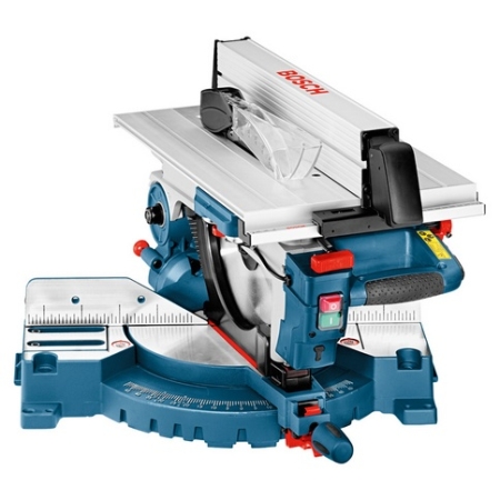

рязане на MDF профил?!...
Харесал съм си примерно някакъв профил, примерно този и ако искам с какво трябва да от отрежа за да има хубав прав срез? До сега не съм имал взимане даване с MDF, както и с много други но това е друга тема, и не знам как да процедирам.

чувал съм, а и виждал, че се режат с машина като тази (и/или подобни)
, която се води гeрунг циркуляр. Колегите занаятчии също й казват и "клипер". Дърводелски фирми, цехове за дограма би трябвало да разполагат с такова съоражение.

само да уточня машината се казва пендула а герунг а не гурунг означава злобка 45 градуса хубава машина с която да можешда направиш зглобката струва над 1200 лева освен нея и трябва машина за зглобка там се набиват едни пласмасови дибли като лястовичи опашки забравих им имената тази машина струва над500 лева

Затия профили става и с по евтитин циркуляр...стига диска да ти е читав и воденето му да е добро. Зглобката се получава добре и с двукомпонентно лепило за МДФ. :)
