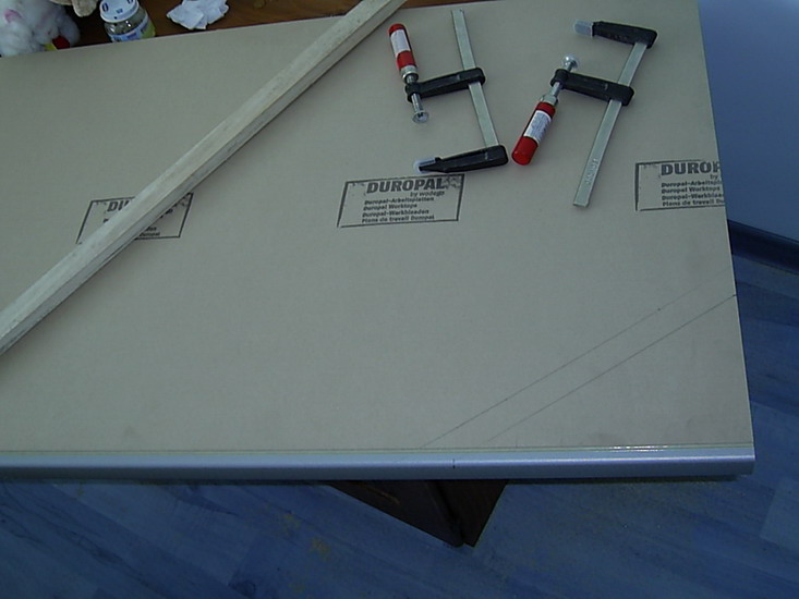

Иначе админе, как става правото рязане на ПДЧ.Имам зеге и други уреди, но все не мога да го направя, като машинното рязане.Би ли ми дал някои напътсвия, че мисля да си сглобявам холна маса.Дизайна съм го уточнил, но рязането направо още не.Искам да си направя от тези маси, които са само с прави ъгли.Представляват един правоълник, и навсякъде е с прави ъгли.

как така има кривини чертаеш си права линия и ако не можеш да я следваш (при по големи плоскости ) закрепваш един мастар със дърводелски стеги така че да не мърда и караш по него оформянето става с шкурка или шлайф за да премахнеш неравностите от рязането иначе и избора на нож за зегето е от голямо значение има много видове за много видове срез :wink: ако плоскоста е много голяма и ъглите са ти прави ползвай циркуляр ако ще правиш някакви заоблени и неправилни форми там зегето е ненадминато инструмента както казват е 50% от рабатата другото е сръчност и умение :wink:

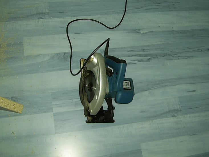

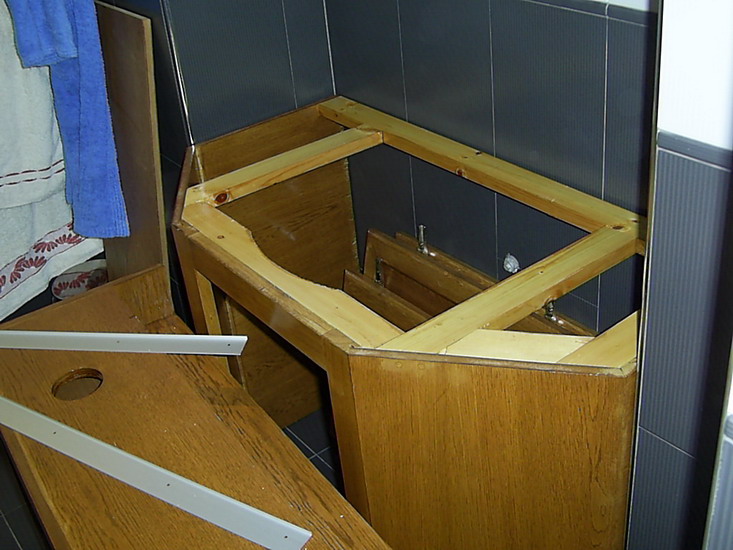

ами от къде да почна оня ден правих един шкаф за баня. Първо трябва да имаш ръчен циркуляр на мене ми струваше 55лв от мосюбриколаж.
masteradmin - майстор

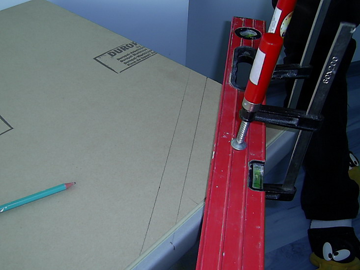

С него не се реже по следния начин.
1.Виждаш в коя посока се върти ножа, трябва да знаеш че там където тои влиза сряза е идеално гладък а там от където излиза ръба е малко рошав.
2. Понеже на моя циркуляр ножа се върти назад - това значи, че плоскостта трябва да се реже на обратно.
3. Вземаш ролетка и си отбелязваш разтоянието между ръба на основата и ножа. При мене е 2,4 см. Следтователно линиято по която трябва да пързалям циркуляра е на 2,4 см от сряза.
4. За това правя 2 линии едната линията по която ще се реже, а втората е тази по която ще се вдижи циркуляра.
5. На местото на 2-рата линия слагаш равна и гладка дъска (мастар нивелир) .
6. Хващаш циркуляра натискаш копчето да се развърти и след това започваш да го движиш по мастара като въобще не гледаш линииите прото го движиш по мастара които е захванат здраво с 2 стеги. Някои трябва да ти държи парчето което ще падне за да не се счупи накрая. !!!!! Внимаваи да не му минеш през пръстите !!!

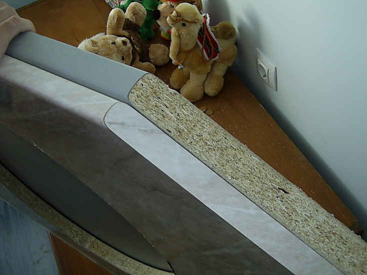

Както виждаш сряза е идеално гладък
Дъската не ми се стори много права затова използвах нивелира като го стегнах с 2 стяги.
Едното е линия за дъската а другата е линията за сряза.

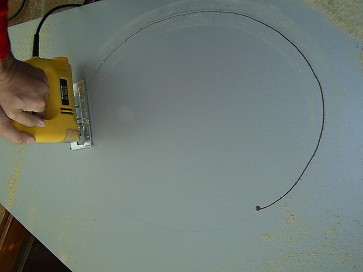

Иначе прободния трион се използва за овални срязвания в случая с него режа отвора за мивката. При него нямаме мастар тои се вдижи с ръка по чертата.

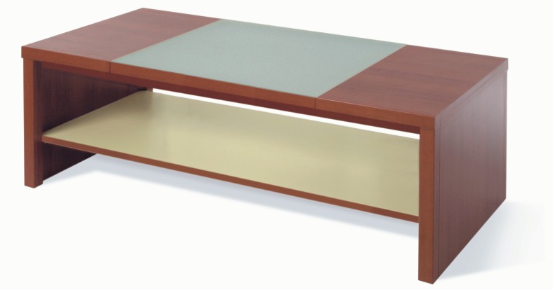

Мисля си че и сега ще се справя.Искам да си направя нещо такова като на снимката...
Ще си купя плоскост и ще се пробвам.А нищо не споменахте за обкантването, но с пластмасови кантове.
