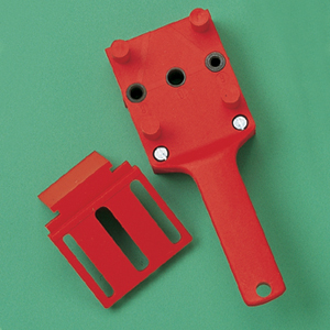

Търся готов шаблон за пробиване на отвори за дибли. Ще приема с благодарност всякакви съвети - магазини, където могат да бъдат купени, идеи за домашна направа. "По света" хората продават, и то много добри, но са от порядъка на 45 EUR. мерси!... У нас могат да се заявят от WOLFCRAFT, но също са много скъпи.
Някой да знае нещо по-скромно?

За това май става въпрос :?

има и много по лесен вариант от купешките плочки и приспособления.обикновенни 8мм болтове/4-5бр./ се носят на стругар които да престърже главите им във вид на плосък конус с височина 2мм.правят се отворите за диблите в едната страна,мушкат се болтовете в тях,като конуса остава да стърчи 2мм.навън от плоскоста, и другата част се притиска-острия конус от главите на болтовете отбелязва точно къде да бъдат центровете на другите отвори :)

това го провадават в бриколаж има различни размери за различните дибли. удобно е, но понякога не съвсем точно (ако търсиш точност до части от милиметъра.
А другия вид шаблони е малко по-точен. Видях такъв в Практикер.
Вместо да се преработват болтове М8 може да се напавят следните центри:

ей за тва говорех. в бриколаж го продават в комплект с няколко дибли и свредло за съответния размер.

Имам един много прост шаблон за дибли и минификсове - един бивш колега ми го направи - изработен е от МДФ - като се прибера ще го потърся и ще го снимам !
