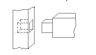

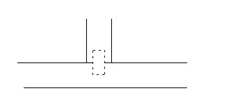

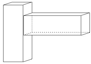

По какъв начин да "свържа" двете греди показани на снимката. Размера им е 100мм/70мм, т.е. сравнително големи. Условието е да няма външни свързващи елементи (примерно г - образни планки). С пирони също не става. Важното е "свръзката" да не се вижда (т.е. да е само на контактната площ). Идва ми като идея с дибли, ако е със стандартните мисля, че няма да е достатъчно устойчиво, може някакви по-големи да търся (или евентуално да отрежа от арматурно желязо :? ). Съществува ли друг вариант. Някаква джаджа на двете греди и да се закачат :? Дайте идеи.

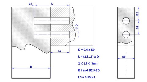

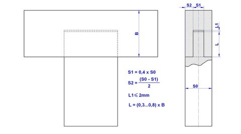

Има поне 20 вида сглобки
Тези могат да ти свършат работа
peter_m - специалист
Мерси, но забравих да спомена, че става въпрос засглобка осъществима в домашни условия, а някои от тези няма как да станат без нужните машини. Мерси все пак. Ще умувам върху някакъв такъв по-прост вариант.
housedoktor - майстор
Трябват ти : трион,длето,чук и молив.За тези с диблите и бормашина .

Всичките показани сглобки се правят с трион,бормашина и свредла , длето и чук.
Докторе ,откъде ги взе тези схеми за сглобки,търсил съм и друг път ,но не съм попадал на такива,би ли пуснал линк ,сигурен съм че и други ще имат интерес да ги видят .

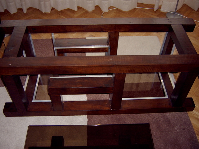

Става въпрос за конструкция като тази. трябва да е толкова здраво, че да не се разпадне като се мести. Иначе си е тежичко. Не искам външно виждащи се свръзки.
рис 1 с лепило.Упражни се някъде ,защото не са най-лесното нещо тези сглобки
