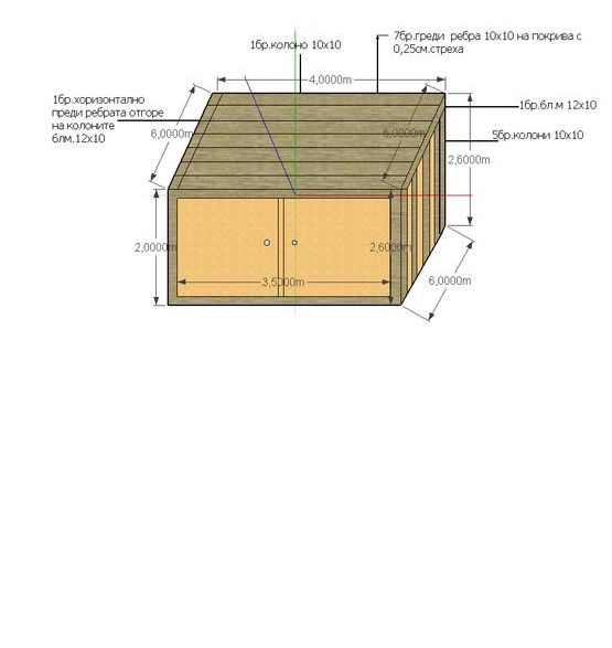

На какво натоварване издържа една дървена греда,с размери 4м.дълга и 10х10 широка.И,ако е някаква формула за изчисление бехте ли ми я казали.Предварително благодаря
housedoktor - майстор
Ето ти калкулатор за подови греди.Но е в инчове .Освен това зависи за какво я използваш ,вида дърво ,както и къде е насо4ено усилието върху нея.
http://www.awc.org/calculators/span/cal ... cstyle.asp
За формулата -трябва много да се ровя по книгите
ebahti - майстор
има значение и от какво дърво е.......
konak4iev - специалист
за трегер ли ще я ползваш
GARD - специалист
За колона на навес.
Е много си лаконичен- колко колони са?Колко квадрата е навеса?На какво растояние ? Строго вертикална греда държи много
GARD - специалист

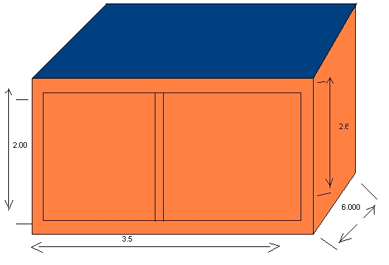

Извинявам се.Размерите са 6х3,5 и височина 2х2,6
Гредите от горе на покрива са 7бр. от страни са по 5бр. с
размери на гредите 10х10см.

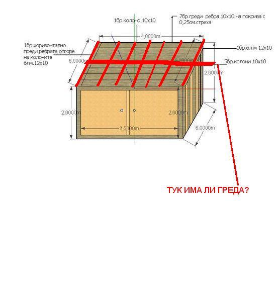

Разбрах ,че лицето на навеса е 3,5 м и предвиждаш 5 греди-това е ок.Не мисля,че ще имаш проблем за колони 10х10 .Само не разбрах -ребрата на покрива са ти 6 м без никаква междинна опора ли??
GARD - специалист
Гредите от горе на покрива са 7бр.10x10 от страни ,за колони 5бр. с
размери на гредите 10х10см. и над колоните за трегери 12х10-2бр,а отзад също има 1бр.колона срещу лицето 10х10.
Не можах да се ориентирам.Как са ти разположени ребрата?
