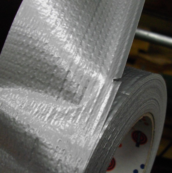

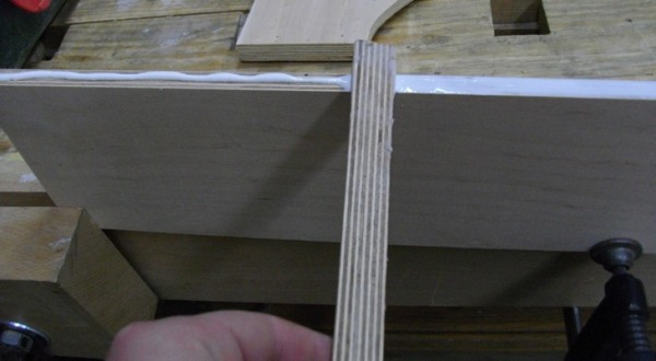

4. Подготвям си парчета от любимата армирана лепенка за залепването на канта. За бързо получаване на равни парчета лепенка цепвам ролката с макетно ножче на едно или две места и при разлепване, като стигна до там късам.

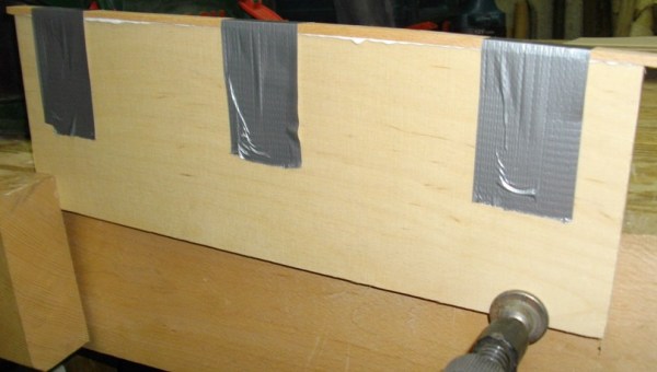

5. Хващам детайла към тезгяха с ръба нагоре и го мажа равномерно с любимото лепило.
6. Слагам канта и го притискам. Залепвам го лепенките през 5 пръста до педя. Добре е да се изджвърка малко лепило, за да съм сигурен, че е стигнало навсякъде.
7. Оставям детайла да съхне върху канта, за да не потича от излишното лепило по детайла.

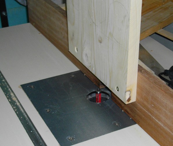

8. Докато съхне си подготвям масата с фрезата за махане на кантове и точа рендето.
9. Слагам прав фрезер с лагер и лагера го изкарвам на 8-10 мм над масата, т.ч. ножа да захване и лепилото понамазало детайла.
10. На водача на масата прикрепям дъска, т.ч. лицето й и лагера на фрезера да са в една равнина. Дъската помага да не наклоня детайла докато го водя по тънкия кант.

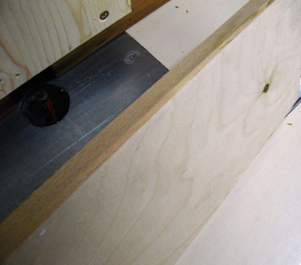

11. Махам лепенките от изсъхналия детайл. Ако изджвърканото е не е засъхнало, а съм сигурен, че вътре където трябва е сухо махам излишното с японска шпакла.
12. Пускам фрезата на максимални обороти и водя детайла по лагера и помощната дъска, т.ч. ножа фрезера да отреже излишния кант и лепило.

Резултата
Подготвена фреза
Лепене
Мазане
Цепната лепенка
