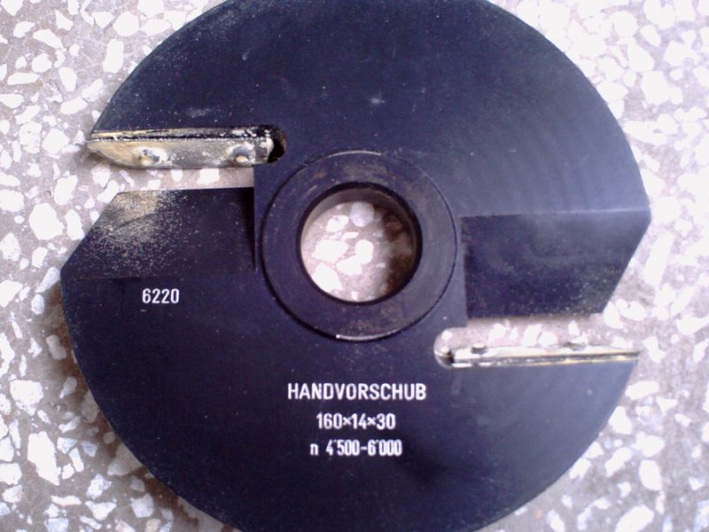

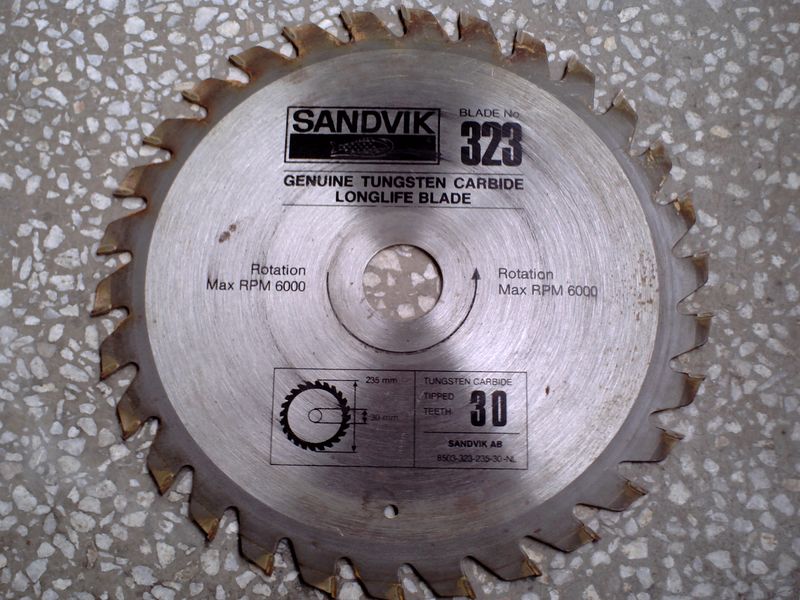

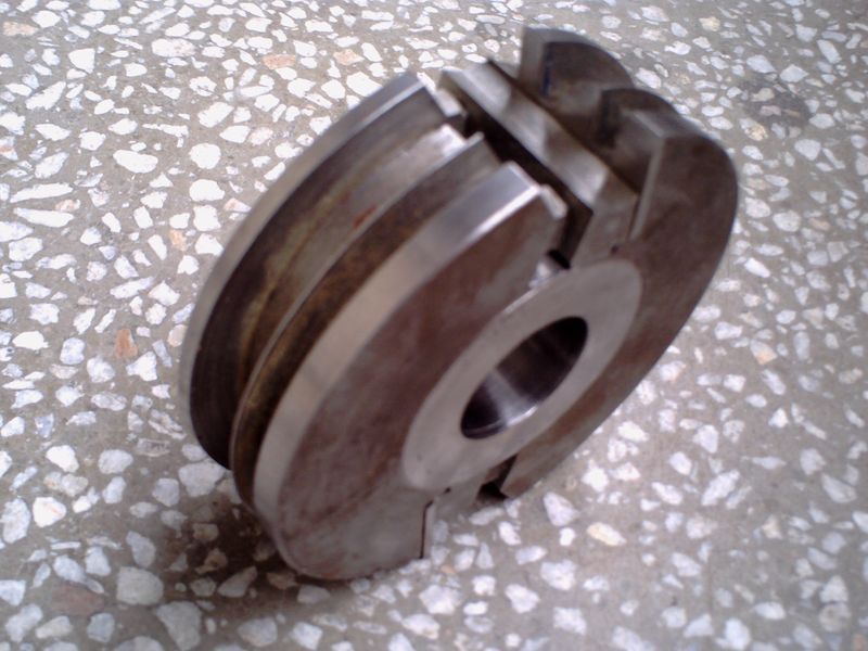

Може ли някой да ми каже за какво служат тези ножове , че не съм в час с тези неща и какви пари мога да им търся ако реша да ги продам?

Фрезови глави за направа на кухненски вратички, първото е циркулярен диск

rum_sz - специалист
1 цикуляр за рязане 2и 3 снимка са глави за фреза за дърво . 2сника главата е за таблени вратички 3снимка глава за профили на таблени вратички. Цени попитаи чичо гугъл. Успех :-D

shadowman - майстор
Ако искаш да ги продадеш гледай да не ги държиш в положението на най-горната снимка, така може да нараниш ножа.
tools - помощник
Ако фрезглавите са алуминиеви и без спуквания и кривини -около 100 лева двете,за желязни - 80 лева.Диска-около20-30.Дано съм ти бил полезен.
първата глава имали комплект ножове с нея?
spartak написа:
Здравей колега! Ами те ножовете са на нея, не рзбирам много но май са прихванати с по две винчета.
