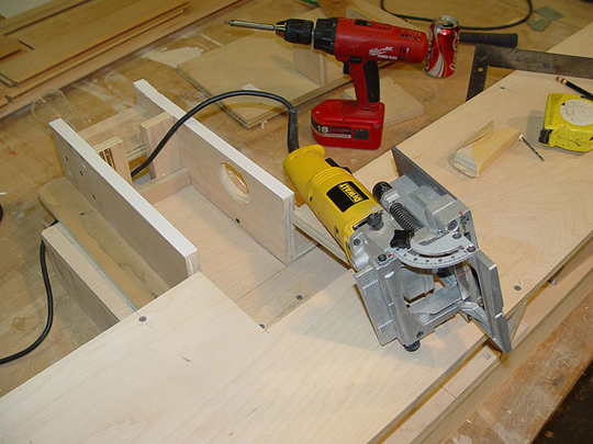

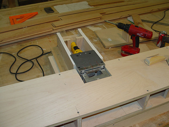

В началото на дърводелството съм искам да си направя дърводелска маса на която да мога да монтирам фрезата или циркулярния трион. Ще се радвам ако качите някой снимки..
Osiris - специалист
По добре да не слагаш ръчниш инструменти на маса
моята фреза например няма копче за задържане и трабва някой да натиска спусъка :oops:
masteradmin - майстор
Повече от половината дърводелски маси са с закрепени ръчни уреди по тях :). Това е маса за фреза, а другото за плоски дибли.
Osiris - специалист
според мен за фреза е по добре с патроник за фреза накаква предавка и двигател по лесно е разбира се ако имаш инструмент на старо като тоя махнал е дръжките на фрезата и закрепил
моята фреза също мога да я закрепя към плот с дупка но ще ми трябва един "негър" да натиска бутона докъто работя :wink:

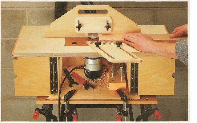

jacko - специалист
http://www.dewalt.com/us/articles/artic ... ing&ID=201
ето тук е обяснено всичко по доста професионален начин.
http://www.diytools.co.uk/diy/Main/Cate ... oryID=1343
а тук има доста снимки на подобни маси, може да ти доиде някоя идея. дано да си добре с английския :roll:
http://www.patwarner.com/router_table.html
http://www.sawdustmaking.com/Router Table/simple_router_table.htm
http://www.jeffgreefwoodworking.com/pnc ... index.html

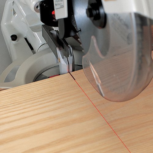

Аз пък в момента си правя циркуляр. Само, че за алуминий. Не, че няма да реже и дърво примерно. Интересува ме как мислите дали може да се направи това:
Имам предвид лазерния маркер за линията на среза.
jacko - специалист
ами няма причина нещо да не може да се направи. аз съм виждал такова нещо в оригинал на DEWALT май беше..... трябва да си намериш някой евтин китайски лазер и след това с малко проби да го напаснеш.
или пък ако имаш някой познат в USA можеш да си го поръчаш от нета
http://www.dewalt.com/us/products/attac ... ctID=13681
Последна промяна от jacko на вт апр 25, 2006 9:21 pm, променено общо 1 път.
Може и просто да разчертаеш масата.
