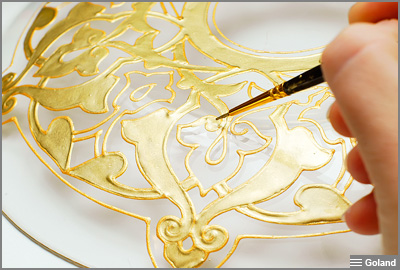

Имам стар класически масивен шкаф, който е с дърворезба и много запазен. Но е все пак стар.
Наумила съм да го освежа и да му придам луксозен вид като искам на места /примерно в улеите и елементи от дърворезбата/ да нанеса златен някакъв материал /не знам как се казва, не е лак, мисля че и байц не е, боя също./ Аз си представям нанасяне с четка като рисуване върху избраните участъци, но може би е по-сложно. Моля ви по-компетентните да се изкажат относно" какъв материал да се използва, техника на нанасяне, нещо за финиш нанася ли се?

Ами аз съм чувал, че може да се рисува и с акрилатна боя - злато, но не мога да гарантирам.
Намерих това, за иконопис, дано ти свърши работа:
http://www.m-arti.com/products.php?category_id=467
Предполагам, че после трябва запечатка с лак.
После покажи резултата.
Това на снимката е с акрилатна боя

Това боло мисля, че е лепилото, с което се маже дървото, за да се залепят златните листчета при иконописта. А тези листчета се продават като тефтерче, златото по тях е изключително тънко и е 24 карата!

Варак. На много тънко фолио е. Не е златно (е, има и златно де). Нанaся се лепилцето, с твърда четчица се пристиска с тупкане варака и така. По малко по малко.
Става си баш позлата. То това Е позлатата.
Друг начин е да се мине с гъста с къс косъм четка, почти на сухо, с потупване, с боiчка. Докато навлезе и веднага се забърсва с чист сух парцал.
Тези неща се работят много бързо на много малки участъци. Свиква се. Е, аз поне не съм с две леви.
Финишът зависи от техниката, техничността и основата. Или полирам на сухо с яростно търкане или лакирам със силно разреден матлак.
Не знам точно каква е тази мебел, но вероятно няма да е зле под златото да се вкара малко бяло. Със същата техника. Ще е като основа на златото и то ще изпъкне, по "ръбовете" на оцветеното ще прозира бяло и ще стои автентично. Позлата и изобщо цветове не се полагат дирекно, а върху грунд и това бяло ще имитира грунда.

Боравенето с варак е много пипкава и "тънка" работа, и не Ти препоръчвам да се учиш направо на гардераба, особенно на площи със сложен, "неравен" релеф , каквито смяташ да позлатяваш. Иначе метода е "класически" и много добре става и със шлак варака( този в тефтерчетата, 24 каратовия), и с доста по-ефтиния печатарски варак, но пак казвам- изисква опит и изпипана технология, за да стане добре.
