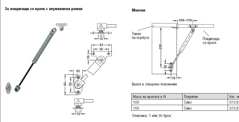

При монтаж на газов амортисьор(тук нютоните не се включват засега)
забелязах,че схемата,която се дава не показва точно отгоре-надолу и
от външния ръб навътре спрямо коя част(отвор,ябълковидното съединение,край на фланеца) се извършва монтажа.Пробвах при 3-те
различни случая(80,90 и 100 градуса)но все нещата отиват по скоро към
нагласяване за всеки случай отколкото за унифициране при монтажа
на амортисьора.Как да направя така,че наистина само да щракна
амортисьора при монтирани вече планки без тези уйдурдисвания?

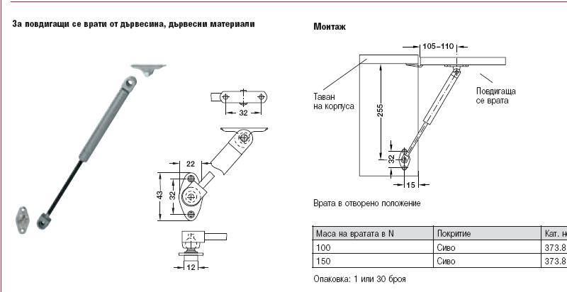

По принцип-да,има и общото при всичките е ,че се посочва дължина от
247 мм и други размери,които ако имаш шублер може да си ги измериш,
ако нещо те интересува.По-важното според мен е,че не е посочено
точно къде се поставя долната планка-примерно тези 255мм за 90 градусово отваряне-до нивото на ябълковидното съединение или до
някой от трите отвора на планката(уж 10мм навътре).За планката на вратичката(независимо от ПДЧ,алуминий) е посочено в схемата 90мм.
От любопитство питах в мебелен магазин за монтажа на газовите
амортисьори и майсторите,които правиха монтажа ми казаха да монтирам
планката на вратичката,а другата-долната"където дойде" и там тия схе-
ми много да не се гледат-да ама не...
Моля колегите от форума с повече опит да споделят за оразмеряването
на тези две планчици,че ми седи като трънче и това "където дойде" не
ми звучи сериозно.

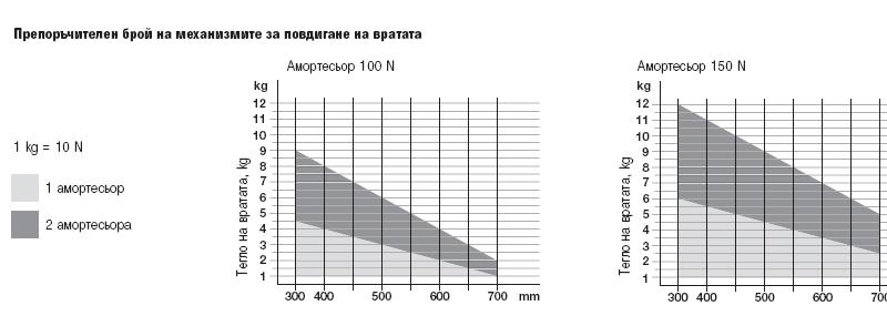

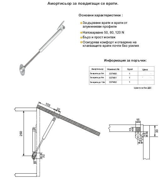

Ето няколко на Хафеле и на Блум-засега не съм ги пробвал-само с
испански и турски се заигравах,но там монтажа е "където дойде".
Надявам се,че с тези мерцедеси ще се получи по-добре серийна
подготовка на планките на амортисьора за монтаж.
Хафеле
Пак Хафеле
Оразмеряване таблично
Блум
Харалампи - специалист
Благодарско за схемите сега трябва да търся кантар да тегля вратичките, освен ако някой няма информация колко тежи м2 ПДЧ 18 та да си ги сметна. :-D
