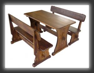

Здравейте колеги!Чамът ли е най добрият материал за направа на дървена маса и пейки от този тип?За масата схемата ми е ясна малко ще се поизмени но със пейките незнам как ще се разберем никаква идея :-D Някой може ли да помогне:

Не съм спец в дърводелството, но ЧАМЪТ не е най-подходящият вид за подобен вид мебели, които се предполага са градински.Евтин материал - достъпен е, мек и лек за обработване, но ...Мебелите, показани от теб ще са изложени на атмосферни условия, към които чамовото дърво не е така устойчиво. Ако ги готвиш за заведение също са доста податливи на механични влияния.
Мое мнение и виждане, че азиатско тиково дърво е най-доброто за градниски мебели ( както и за заведения) тъй като това е една от най-твърдите породи дървесина. Съдържанието на етерични масла и натурален каучук го правят устойчив на механично въздействие-нацепване, изтриване; атмосферни условия - влага, слънце; гниене и насекоми.

ако ще си правиш 1 маса и 2 пейки за теб,маани тоя чам-това е най евтиния да не кажа и калпав матерял,използва се масово щото е най достъпен -май всяко добре изсъхнало дърво без липата и тополата(мисля) е по добър от него.Дъб е класика в жанра амаа трудно се намира,а ако ще правиш кръчма най ти е изгоден чама/все пак не е толко калпав ама аз не го обичам/ :evil:

За кръчма стил баварска маса - чам. Достатъчно си е хубаво. И здраво.

едно време имах поръчка с материал на клиента и направих 3 маси и 6 пейки съответно - материала беше гледичия, розова акация й викат още.
по здраво дърво от акацията е, с жълт цвят, розово ядро...като караш на абрихт канта се кърти от двете страни, а не от едната като бука да кажем...дължина 2 метра, ширина май беше 80 см. стоят под един навес на една кръчма отвън зима и лете и не са мръднали...
няма откъде да намериш такъв материал, не ти препоръчвам и чам и обикновен бук, също и лека дървесина - липа, топола...
парен бук, дъб, ясен, акация - са супер и стават.
от чама за здравина се правят с по голяма дебелина и по малки размери съответно, щото чам не е от най здравия материал.
гледам за пейките нещо питаш - правиш шаблон за краката, после лепиш детайлите и ги изрязваш по тоя шаблон, за седалка и облегалка може както слепени детайли, така и отделни детайли по 80 -100 мм ширина и дебелина 30 мм да кажем в зависимост от размера и материала.

gkaraivanov: Ако все пак се српеш на чам, и масите ще са на открито, гледай да няма чепове. Ако са на пряко слънчево греене, от слънцето и топлината, доста често смолата избива, дори и през лака. Масата почва да лепне.
Не съм компетентен по въпроса, но ми се е случвало и е много гадно.
А това че те засилиха на тиково дърво - наистина е много добро за навън, но пък цената също му много добра...
