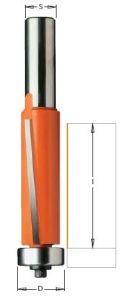

3 - фрезерите, които си визирал не са за твоят случай. Загледай се сам и ще видиш, че е даден напречен разрез. Това са фрезери за обработка на кантовете на плоскостта, за да придобие детайла специфична визия.
На теб ти трябва така нареченият прав фрезер, съчетан с лагер, който е с диаметъра на перото.

Ей това ти трябва :)
Има много видове, ще намериш :) Този например можеш да намериш в ТЕКА.
Иначе във всеки един мебелен цех биха ти свършили работата. За твоя регион не съм запознат къде има такива, което не означава, че трябва да е направено именно там. Мебелни цехове в София колкото щеш :)[/img]

от поста се разбира че искаш да заоблиш ръба на плоскостта а не да направиш радиус на плота
трябва ти точно този накрайник който посочи от комплекта
купи си оберфреза каквато марка искаш според парите ти (аз ползвам РАЙДЕР от години отдавна си е изкарала парите ) и един комплект за около 30 лв -
преди да заоблиш ръба е нужно да си изравнил добре контура - всяка неравност ще я изкопира лагера и ще се пренесе по фрезоването
това важи ако прлота ти е от масив или мдф - за ПДЧ не важи там ръба се обира след кантване с кант 2мм и с друг инструмент

ако иска да направи контурана четвърт кръг ще трябва да направи първо шаблон и след това да копира с правия инструмент
но ако иска да го направи от ПДЧ - този инструмент ще кърти ламината и се досети на какво ще прилича - ще става само за мазето за рафт за буркани
малкия диаметър на лагерчето ще изкопира неравностите и при кантиране с дебел кант няма да може да се покрият малките вдлъбнатини
ако се прави на стационална фреза с фалцова глава ф100 и лагер ф100 нещата се променят
