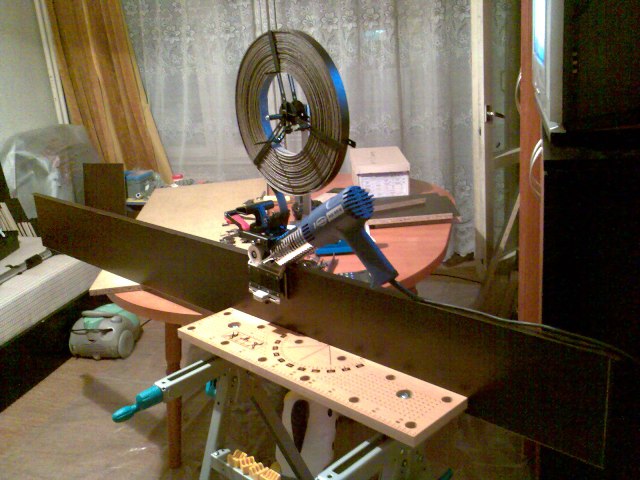

Лепенето на 2 мм кант става в домашни условия перфектно с тази машина. После остатъка по краищата от канта само се търват леко с макетно ножче и с едно огъване на срязаното място се счупва перфектно и точно, а по дължината на детайла обработвам с оберфреза и фрезер R=2. Този начин става и за овал.
