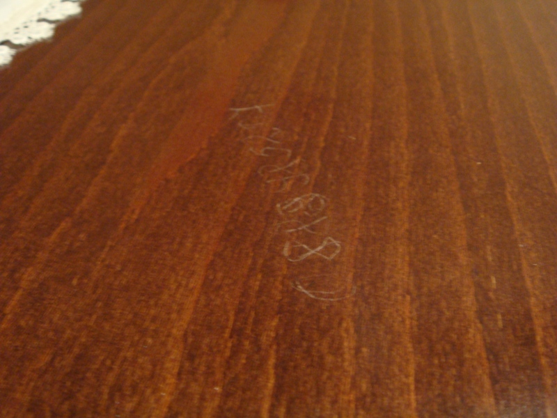

Здравейте някой може ли да ми помогне да заличиме това което е показано на снимката. "Издълбано" е със химикал т.е след писане с химикал върху лист се появи писано. :?:

От какъв материал е плота на тази маса, фурнир или някакъв изкуствен материал какво е покритието?
arihtev - специалист
това ми прилича на плоскост с естествен фурнир и с дебело лаково покритие има вариант да се премахне натписа ма няма да изглежда както преди освен ако не се мине на лакозаливна машина имаги в старите мебелни заводи иначе се премахва стария лак и се лакира наново

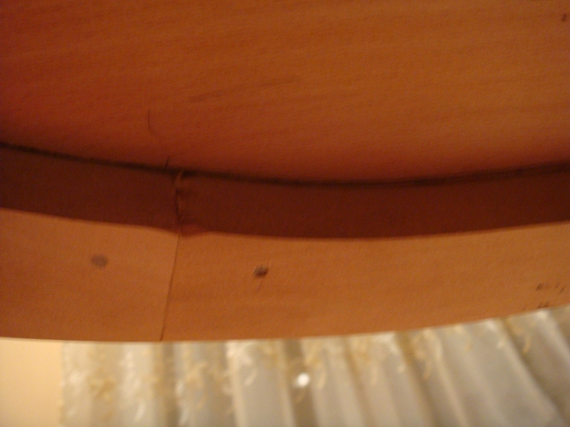

снимай я отдолу.по-точно ъгъла,така ще си покаже от какъв материал е.масив,мдф или пдч

снимки на масата дано да разберете нещо
масата от долу

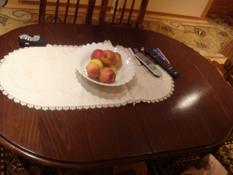

това е масата от горе цялата

Пробвай с шлайф паста за премахване на драскотити по боята на автомобили ще стане и след това полирпаста цялата маса.
много много благодаря за съвета. Всичко стана със полир и шлайф паста стана страхотно още веднъж много благодаря
