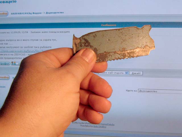

Сигурно въпроса ми е много глупав за хората тук,
но все пак .....
С какъв инструмент се заоблят така ръбовете
http://www.napravisam.bg/forum/files/dsc00336_138.jpg
(снимката е на ZEDYCUS - надявам се да няма проблем , че я ползвам )
Мерси предварително за всяка помощ .
hygro - майстор
Ако няма друго, става и така:
davido - специалист
Ако това е старата позната шкурка, мерси , за нея знам.
ИНтересуве ме инстуремент ...........
Мерси за бързия отговор
hygro - майстор
:) Ако и самоделен и импровизиран, това си е инструмент - нарича се цикла или циклачка. Използвал съм 2mm лист от ножовка и с шмиргел са оформени няколко профила.
davido - специалист
Тук вече много е затрудних.
Мерси за отговора, но май няма скоро да заоблям.
Мислех, че има уред ( примерно с шкурка ) и си го прави сам.
Ще се пробвам в Бриколаж с нещо готово.
shadowman - майстор
Заоблянията стават с оберфреза, има изписано за нея много.
davido - специалист
Ето това ми трябваше като отговор.
Благодаря
