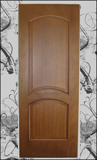

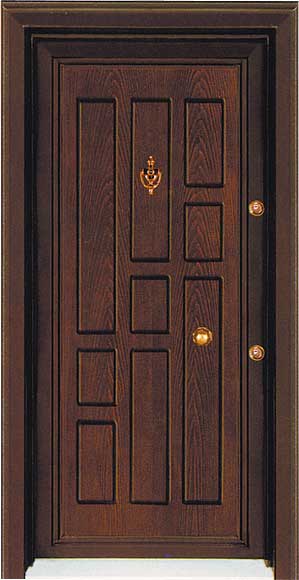

сега сериозно - аз рових в нета - но там паказват или метални или мдф
вероятно вратата ще бъде с таблети просто исках да споделим аранжиране - някой ако е правил или са му правили - идея имам, но искам да я доработя - разбира се и да може да се изработи в наличната екипировка (някой вероятно ще ме прати за фрезоване на CNC)

Втората снимка според мен в врата "Анатолия" (така им казвеме тук). Тоест обикновенна врата с чамова рамка + малко картон на квадратчета за пълнеж. Отпред и отзад се лепят на преса мдф-ени платна с някаква форма който се боядисват по желание. Първата снимка според мен не е масив а пак като долната, но мдф-а е плътен и по-дебел върху който е играло оберфреза. Демек искам да кажа, че не са много-много за външна врата.
bogomilZ - специалист
shadowman написа:
снимките наистина са от нета сваляни - от фирма произвеждаща врати - колко хора са си купили такива врати неподходящи за външни и след това ги гледат как се деформират от атмосферни влияния
