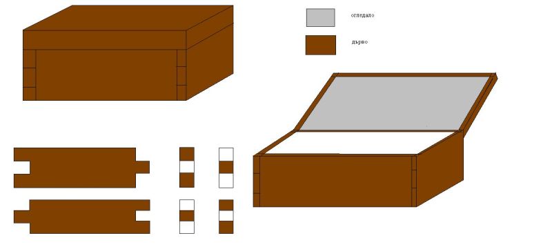

Добър ден на всички майстори :)
Искам да почерпя идеи от вас за направата на кутия за бижута. Имам някакви идеи, но все пак ако някой има по-добри ще се радвам да ги сподели. Освен идейте ще ми трябва и помощ за материалите, защото до сега не съм правил нищо такова. Като начало искам да попитам за подходящо лепило и някакви декоративни пантички, както и какви инструменти ще ми трябват :), е и най-важното откъде да купя подходящия материал (дърво) Аз съм от Пловдив, но няма проблем и от София да купя нещата :) Ако някой ми напише как да си кача снимка на това, което нарисувах набързо, ще покажа и моята идея.

Благодаря :) Значи само искам да кажа, че проектчето ми е аматьорско, никога не съм учил как се чертае. Дано все пак Ви покаже каква ми е идеята. Има и друга идея, да скося под ъгъл 45 градуса ъгъла на стените, обаче трябва да се хванат с нещо.

Препоръчвам ти кутията да я направиш цяла ,с дъната и тогава на циркуляр с ограничител да отрежеш частта ,която ще е капак.Така ще се получат еднакви страници и няма да е нужно припасване ,както ще трябва да правиш ,ако правиш долната част и капака отделно.

Много благодаря за мненията, но при мен имам само ръчни инструменти, знам че звучи сякаш сме в каменната ера, но това е положението... та идеята е как да направя това само с ръчни инструменти и другия ми въпрос относно материалите още си стои - лепила, лакове, триони и т.н. Излезе и нов проблем - капака, незнам как да свържа стените на капака :)

Та в този ред на мисли:1.Необходимите инструменти -ръчни: прав ъгъл (задължително); трион пасвател (имайки се в предвид, че ще изрязваш малки детайли, ще ти бъде най-удобен, точен) молив, метър, дърводелски стеги (поне2 броя) няколко свредла за метал (малки размери между 1 и 2мм) Лъкче, което мож да се реже и метал и дърво при повече упоритост; пила. Бормашинка (дрелка), с която да разпробиеш нови отвори на пантите и да ги зхванеш с малки пирончета-стъкларски, примерно 2.Необходими материали: дървесина по твой избор; лак по твой избор; парче клавир панта (която можеш да изрежеш -направиш по тясна) Лепило за дърво; шкурка
Всичките изброени до тук неща можеш да намериш в магазини като Баумакс, Практикер, Бриколаж. (за дървесината не зная)
Друг основен момент е да имаш скица (черетеж) на това, което желаеш да сътвориш с точни размери.
Останалото е търпеливост, желание, любов...Не бързай и и ще се справиш, а после насладата ще е голяма!

Ako го направиш така ,като ти писах ,ще ти трябват две пантички ,за които ще трядва да изрежеш част от материала и да стане като легла за пантите или с тънко длето правиш място където да ги набиеш в материала/както е тази кутия/.Отзад трябва да направиш и скосяване ,за да може капака да се отваря повече.
Ето снимки :
правиш я в този вид
режеш капака
отзад скосяваш и правиш легла или място за набиване на пантите
в долната част слагаш други летвички за по - плътно затваряне на капака и да няма процеп между двете части
