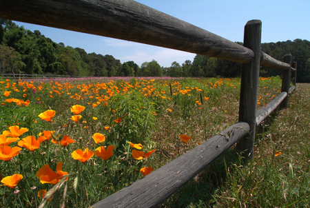

От грубия строеж ми останаха 100-ина бройки борови подпори (3-метрови), с част от които смятам да си направя старомодна селска ограда.
Смятам това лято да сваля боровата кора и да скова оградата.

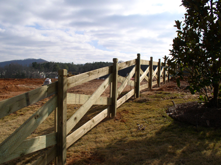

Замислил съм се над два "дизайна" - вижте прикачените снимки.
Х-образния вариант (Вариант №2) май ми допада повече, но приемам и други идеи.
Но не искам е е "просто" коване с гредарски пирони, ... а някак по-арт изпълнение на сглобките. т.е. по-малко пирони, а повече сглобка!
И тук идват принципните ми въпроси, защото всички познати ми сглобки са за съединяване на "паралелепипеди" (дъски, греди и т.н.), а на мен ми трябват сглобки за "цилиндри".
Имате ли някакви идеи, как да сглобя втората ограда от цилиндрични трупи с минимално количество пирони?

Вариант 2: Като Вариант №1, но са добавени 2 пръта (на "Х").
mim - специалист
това май е с никакви пирони, гледах подобна ограда във филма Студена планина

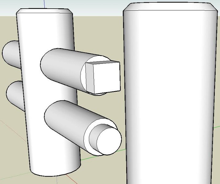

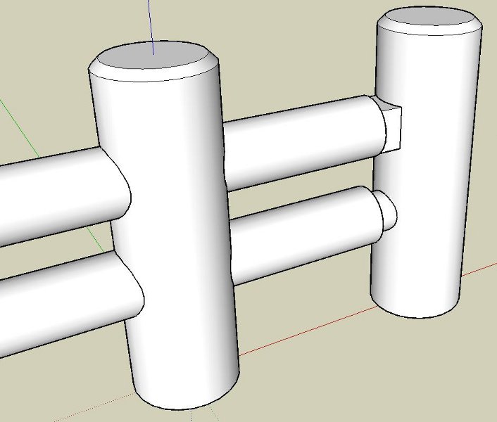

А вижте аз какво мисля за въпросните сглобки - виж схемите
Тези варианти съм измислил за хоризонталните греди. Още умувам как да закрепя тези, дето са на "Х".
Все още приемам всякакви идеи и напътствия. :)
Варианти за сглобки на хоризонталните греди.
полу-сглобен вид

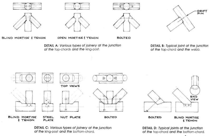

Мисля, че открих сглобките от които се нуждая.
Открих ги в книгата The Handbook of Canadian Log Building. (Прикачил съм една от страниците)

79-та страница на "The Handbook of Canadian Log Building".
