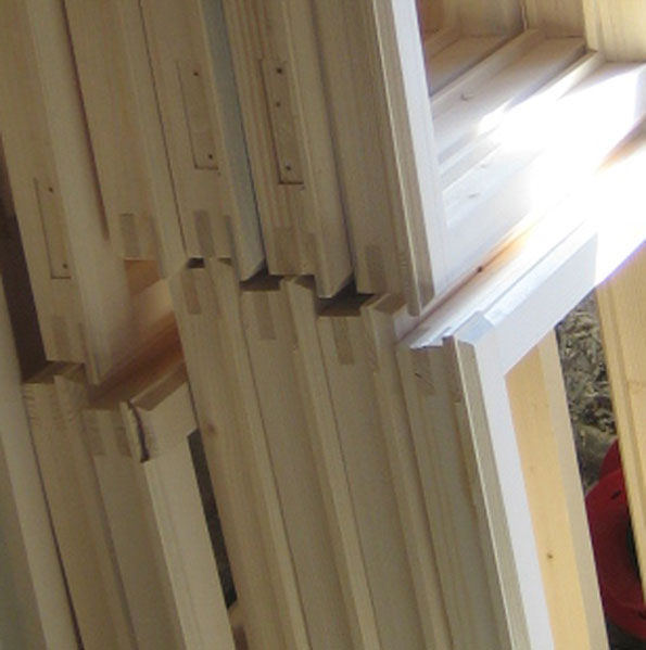

На всички Здравейте.Имам един въпрос ще съм много благодарен на отговор,а етого и него.
Коя е най-здравата ъглова зглобка за дървена дограма със стъклопакет?
Благодаря.
PIP - майстор
Има различни варианти, зависи от профилите и метода на работа на които си се спрял. Моята дограма я правих по-долния начин.
shadowman - майстор
Щом е дърво трябва да се лепи, някои дупчат по една дибла в сглобката.
