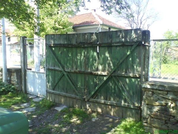

Здравей те искам да си правя нова дворна порта голама+малка и да ги покрия отгоре с цигли на ли им правят като покрив.Та мисълта ми е ако някой от вас се е сблъсал с такова нещо да каже и да даде акъл.Приемам всякакви предложения, искам нещо което да си го правя сам.
Предварително благодаря на мераклиите който ще помогнат с каквото могат относно идеите за портата.
Може да има и метални елементи като например долната част да е от метал и на горе да се наредат летви.Абе приемам всякакви идеи.

дай снимка на мстото кадето ще работиш п.п.добре дошъл във форума :-D
housedoktor - майстор
с какъв бюджет си? дори и само за материали да даваш ,подготви се за солидна сума

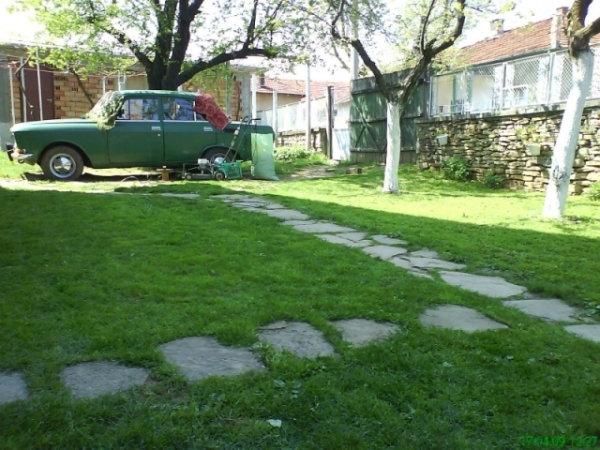

Ето и снимки на мястото
Смятам да купя три провила
80x80mm да ги ползвам за диреци и в тях да се заварят пантите

според мен трябва да отлееш бетонни колони и трегер след това фиксираш отстрани греди нещо като каса големи ковани панти избираш си модела на портала првиш го и монтираш одгоре покрива и това е
karamundi написа:
Аз съм го мислил този вариант ама много си услужнявам живота с тея колони.Много въртел докато ги направя
bogomilZ - специалист
ще допуснеш грешка по отношени на съразмерността - представи си порта 4 м + 1 м малката и покрив по три реда от всяка страна и това на колонки 80/80мм - извинявам се за сравнението - щъркело гнездо на електрически стълб)
