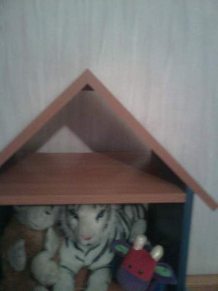

Здравейте!
Имам 24 прави ПДЧ детайла, които трябва да скося по дебелина (18 мм) под 45 градуса. Но понеже някои детайли са твърде тесни (1800 х 54, 850 х 54), в Съливер ми отказаха заявката. Останах много нещастен, защото това ми беше проекта за кухненска маса. :sad:
Моля, предложете някакво решение на проблема.
От Пловдив съм, ако някой може да помогне.

silllveto - Майсторица
Предполагам, че става въпрос за холна маса.
Ако имаш познат дърводелец, не вярвам да ти откаже. Това на снимката е рязано с една комбинирана машина, на която диска се настройва на какъвто градус искаш. Ако забелязваш под ъгъла на покривчето е малко подсилено.
Ако не можеш да си решиш проблема, не го режи под ъгъл, и иначе ще го измислеш :wink:
