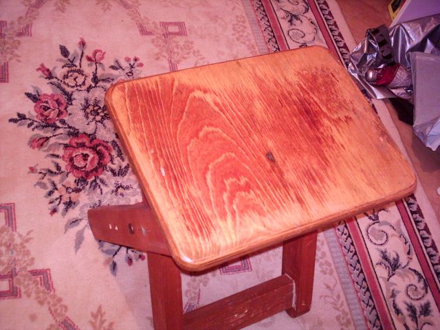

emil_v r - майстор
Той се шлайфа на ръка шперплатът , и добива вид .
Този е даже употребяван за кофраж , снимката стана малко лошо ...
Но стига реклами на шперплатът , има и дърво издръжливо , но аз не го знам .
