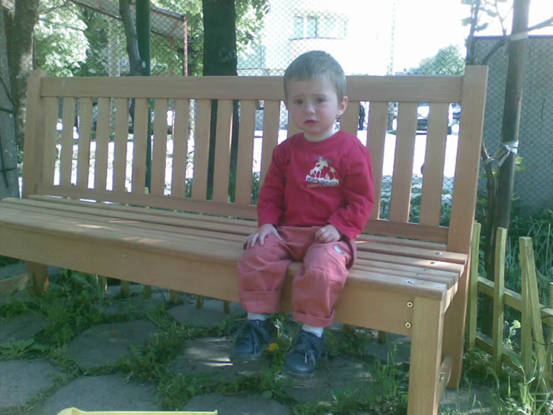

Да се изфукам какво успях да сътворя през празниците :)
Жената ме изпусна два дена ... в работилницата

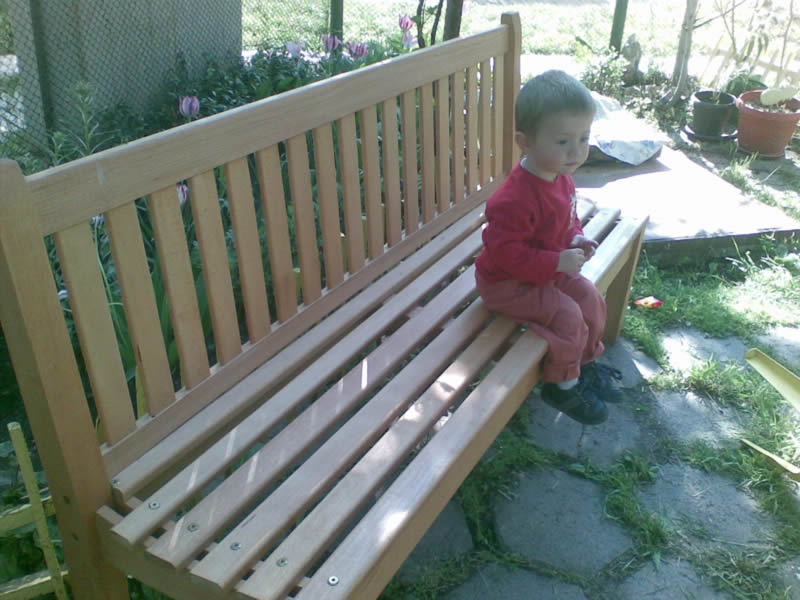

Изходния материал е парен бук 4 талпи по около 20-25 см на 6 дълги по 2.5м
Вместо лак използвах масло за външна употреба на OSMO
Обаче само една ръка и ще трябва и още веднъж да се мине

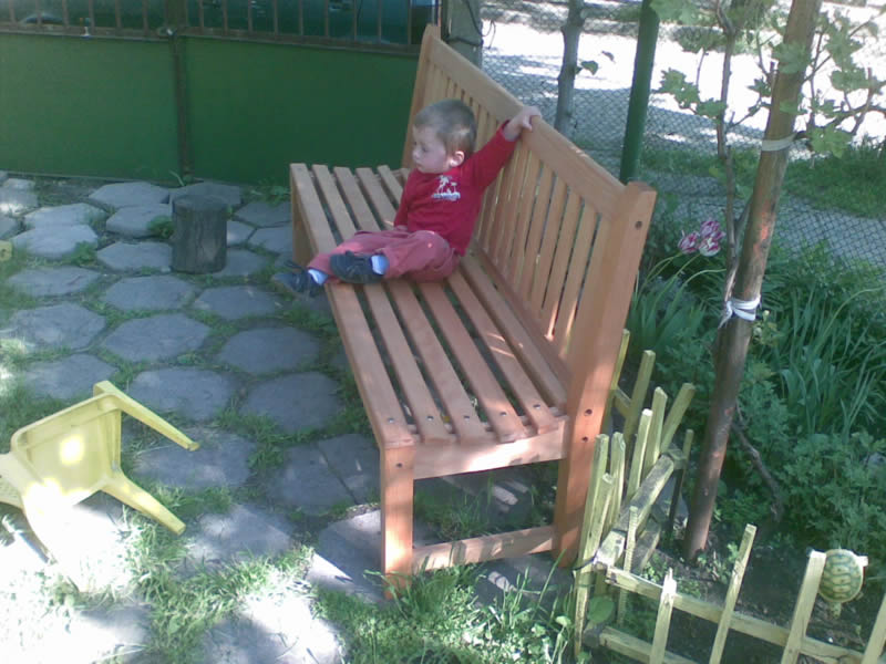

Разглобява се на 4 части - два крака, седалка и облегалка
Тествахме я на гергьовден до масата ...
Да уточня - става дума за пейката. Момчето е друга реколта :)

идеална пейка е
гърба на длабове на борапарат ли е правен
инересуваме R на вертикалните летви на ръка ли го правиш или с инструмент на фрезата

За гърба използвах тъп китайски фрезер и монтирана на маса оберфреза.
За малко да се запаля в работилницата - толкова пуши, обаче само китайския фрезер ми беше подходящ като диаметър. В смисъл имах ги комплект със заоблящия фрезер за вертикалните летви.
