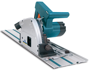

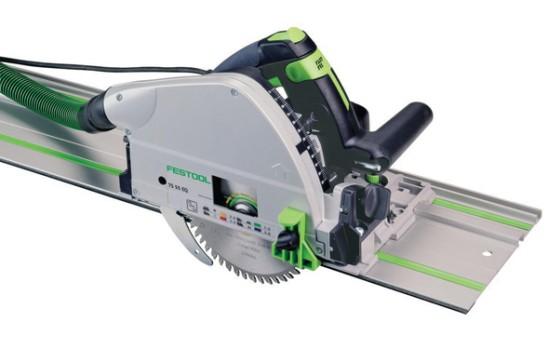

Здравейте колеги. Някой може ли да каже впечатления ако е работил с някой от тези ръчни циркуляри. Запалил съм се да си купя единия от тях, а може и някой друг, ако има препоръки към друг модел. Фестул струва 1100 лв, а този на Вирутекс струва 510 лв плюс
140 лв шината. Знам че Фестул е по добър защото е Фестул, но ако Вирутекс върши същата прецизна работа /разбира се с хубав диск/, все пак разликата е 500-600 лв. , или си си заслужава човек да се понапъне и да събере още пари за Фестул. Всъщнос съм се спрял на тези модели заради линеала, а ако един мастар с две стяги и един циркуляр например този модел на Макита /1200 вата струва окоро 300 лв. / върши същата работа може и такъв да си взема. Забравих да кажа искам да режа предимно ПДЧ, и то не да разкроявам сам в къщи, а да си донапасвам нещо ако се наложи. Предварително благодаря за съвета.

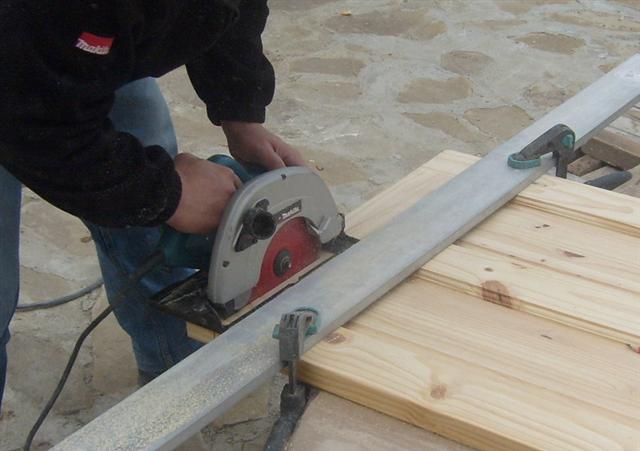

До преди месец бях изправен пред същата дилема. Знаех за какво ще го ползвам (по монтажи и за някой гръб размер на плотове и големи листове ПДЧ, май като теб), имах мерак на Макита (като на снимката), но заради късия линеал/водач или както го водят се отказах (колкото по дълъг толкова по-точна се работи). Остана ми да избера между Бош и Метабо, първия ми ми се стори скъп и доста тежък за тази работа която ще върша и минах на втория заради добрата цена от 270 лева, достатъчно мощен и с дълъг лонеал/водач (също така го взимам защото съм работил повече от година с такъв и нямаше дертове за разлика от другие машини на Метабо).

Имам от Макитата-нямам никаква забележка.Вече е на 6 годинки.а ето ти и водещ линеал

Диска е от голямо значение за рязането.единствената забележка за Макитата е ,че отвора за изхвърляне на стърготините е неподвижен-на акумулаторния ми циркуляр се движи и е удобно за работа
plamen6311 - напреднал
А и виждам че си със стяги на Волфкрафт. Добре си се обзавел с машинки и приспособления
housedoktor - майстор
е тои и линеала е Sola :)Инструментите ми са моята страст и средство за изкарване на прехраната,разбира се:)
