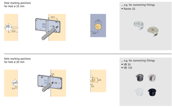

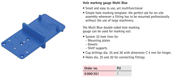

а защо не си вземеш готов шаблон , струва около 4,50лв
Става за минификсове и за монтаж на панти
http://www.hettich.com/blaetterkataloge ... erkatalog/
