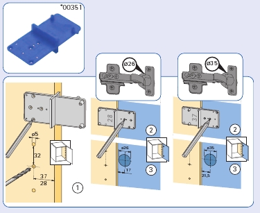

Има шаблон за панти на блум и е към 5 лева, но там пък се иска мерене с рулетката и може да се сбърка още преди да се сложи пантата. Инак как може да монтираш сам вратата, допираш вратата до шкафа плътно, изравняваш отдолу и навиваш с каквото имаш или бележиш с молива и махаш вратата, пробиваш малко дупка с винта и го вадиш. И после монтираш вратата като вече имаш центровете на винтовете и ще е по-лесно.

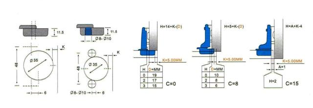

Не съм правил шкафове с повече от две вратички, но предполагам, че метода ще сработи и при тях. Не знам дали професионалистите ще харесат начина, защото може би е малко по-бавен от този с шаблони. Но за да се работи с шаблон, той трябва да е за конкретната марка панта. Мисля, че има различия за различните производители.

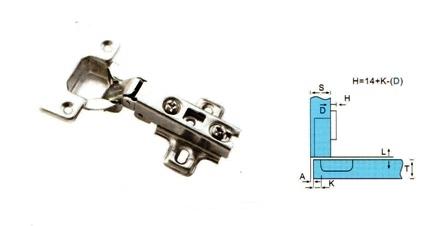

Тъй като има поне 3 модела (ниско, средно и високо рамо на изхвърляне) а може и повече. Когато правя някакъв шкаф винаги има много парчета, просто взимаш 2 и пробваш да сложиш конкретната панта на тях. И след това мериш и монтираш.

Има шаблони , но за времето , което ще си изгубиш да го търсиш по магазините ще си монтираш всички панти и ще пиеш една ракия
Аз съм си купил такъв шаблон , но не съм го ползвал по същата причина. Докато го открия в мазето ...

Да,благодаря.Идеята с предварителното(пробно) монтиране я пробвах още първият път като се захванах и благодарение на това не ми се наложи втори път да фрезовам отвори в истинският материал
,не знаех,че различните производители имат разлини монтажни размери за един и същ вид панти.А това да поставя вратичките и върху тях шкафа-елементарно като всички гениални неща.(Тъкмо щях да искам съдействие за скици или чертежи на тези различни панти).Благодаря за отзивчивостта.
