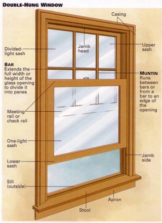

Ама какви са тези американски прозорци?
escutcheon - специалист
Не са ли плъзгащи във вертикална плоскост :?
masterval - майстор
Вероятно за тях иде реч?
Но за нашенските ширини и температури едва ли са много практични, освен ако не са измислили спец. уплътнения за този тип водене и стъклопакетна дограма. Иначе ще е прохладно.
В домашни условия трудно ще се постигне.
МОже би вариантът със стъклопакет и фалцов падащ прозорец е по лесно изпълним.
Double hung window се именуват тези изгъзици :lol:
masterval - майстор
Traditional problems with wooden sash windows include rot, swelling or distortion of the woodwork, rattling in the wind (due to shrinkage of the wood), and problems brought on by careless application of paint. The sliding mechanism makes sash windows more vulnerable to these problems than traditional casement windows.
Патилите американци споделят, че повдигащите се прозорци са уязвими, а традиционните са по-добри?
masterval - майстор
Тук http://209.85.129.132/search?q=cache:to ... =firefox-a
намерих някакви чертежчета. Интересна конструкция.
Не се бях интересувал, но се оказа, че в Америка са дошли от Англия, където са известни от 14 век, а те са ги видяли от Китай, Корея и Япония.
