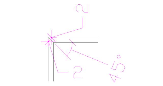

Здравейте! Имам идея да направя кутия от ПДЧ, но без да се виждат кантове. Дали ще е възможно, да се отрежат плоскостите под 45 градуса без да се нарани ламината и дали ще си личи, като се съединят?
maroka - специалист
Възможно е разбира се, но ръбовете се нараняват лесно.
Дори ако при изработката ги запазиш читави, то при експлоатацията ще се появи проблем.
Има вариант с частично видим кант около 2 мм, който запазва здравината на ъглите.

За под 45 градуса, може първо да се изреже с циркуляр но малко по-навън, тъй като ще се нарани ламината и след това да се фрезова с фресер 45 градуса до точния размер. Ама за да стане добре такава кутия е необходима много точна работа.
Това се прави като се изрязва плоскост от обратната страна на ламината под-формата на клин 45 градуса, но до ламината и след това се сгъва, така че ламината да е прекъснат само на един ръб на кутията. Така се правят евтините китайски тонколони
п.п. ъъъ, канала е под 90 рградуса, но идеята е ясна де

Ако се отреже на циркуляр с подрезвач, няма ли да стане добре, без да се начупи ламината. А този клин, за който говориш, с какво се прави?

Ако имаш достъп до такъв циркуляр ще стане. А и те могат много точно да режат. Там зависи от оператора :)
А клина предполагам се прави с фрез-глава на дълбочина кокото да стигне до ламината без да го реже

Ето аджиба какво трябва да се направи :)
Плоскостите се кантират предварително с 2 мм кант.
Изрязват се под герунг, като се оставя само канта, както е видно на картинката.
При снадката канта личи като тънка ивица, в същото време можеш спокойно да подритнеш кутията, без това да нарани ъгловият ряз.
Само дето там са облепени с фолио, което е еластично.
Самият ламинат представлява меламинов лист, който след осмоляване и термопресовка се превръща в т.нар ламинат.
Няма възможност да се огъне под 90 градуса, просто се чупи :)
Колко е голяма тази кутия?

Имам достъп до такава машина. Имам познат, който има мебелен цех. Преди около година го оборудваха с хубави италиански машини. Смятам там да ми ги разкроят. А иначе тази кутия ще е статична или по-точно етажерка, в която да сложа луни.
