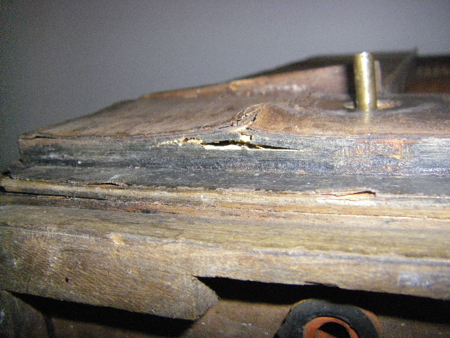

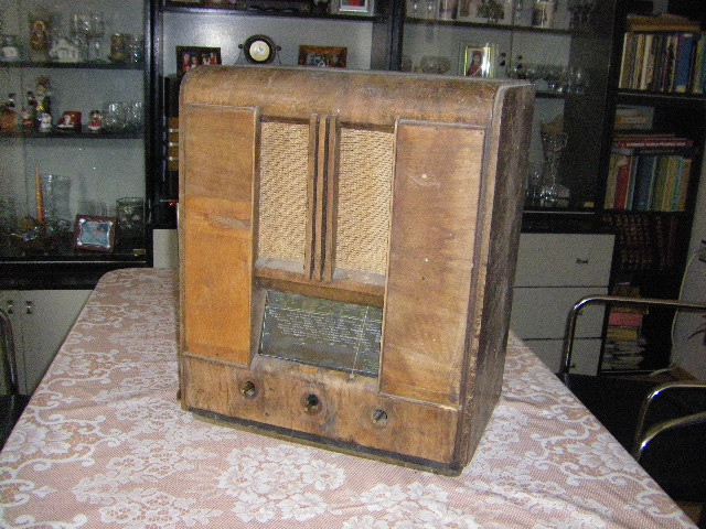

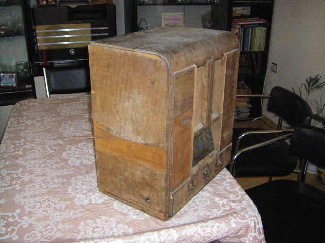

Здравейте не разбирам много от дърводелство но може ли все пак да се направи нещо по реставрацията на тази кутия.

Ха , това е много интересно старо радио имам приятели които ги събират, реставрират и слагат вътре едно ново радио.Става интересно :-D :-D
Takezo Sensey - модератор
Леко шлайфане .
Байц орех.
Лак :
1-ва ръка леко разреден
После поне още 3 .Като чакаш много хубаво да изсъхне.
След 3 та ръка има уникален гланц и блясък. :wink:

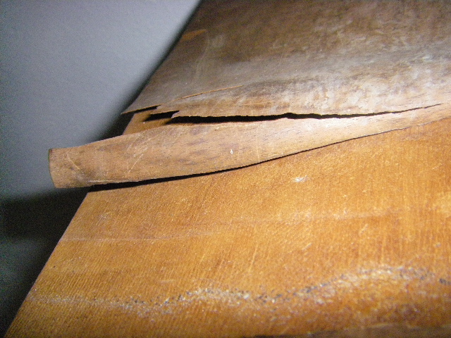

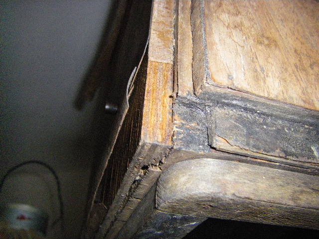

Не знам дали се вижда на снимката но първия слой от фурнира на някой места липсва а някъде е подпухнал(стояло е отвън на дъжда).Това може ли да се оправи за да не се забелязва след реставрацията.

По принцип на антикварните неща не им пречи да си изглеждат стари. След почистване, леко фино шкурене и нов лак. Байц може да слагаш само ако смъкнеш всичкия стар лак.
Там където липсва фурнир - обелваш остатъците, зашкурваш и лепиш нов фурнир. Някъде имаше много добре и подробно обяснено как се лепи и как се обработват ръбовете.

Благодаря за отговорите явно ще ми е трудно с лепенето на фурнир.Ако обеля подпухналия фурнир,изтъркам лака и на местата където се прекъсва най-горния фурнир го шлайфам на равно с по долния.Сед това да го байцвам и лакирам дали ще изглежда грозно.

Вероятно няма да изглежда грозно.

Според мен е най-добре ако можеш да свалиш фурнира на целия повреден панел. Така по-лесно ще залепиш нов фурнир на целия панел

Ако не свали целия фурнир на плоскостта, няма как да залепи нов.
Това не са разсъждения. Това е практика.
И книжки.
