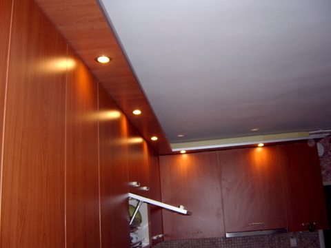

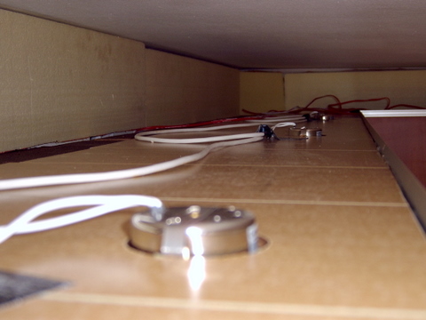

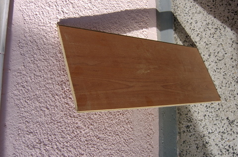

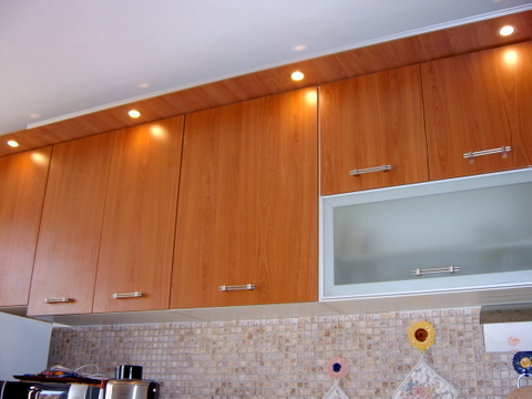

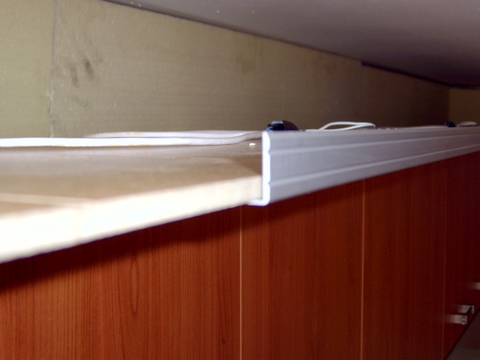

И така. Взимате според нуждите, известно количество ламиниран паркет, монтажно лепило, ако мястото не позволява да сложите винтове, алуминиева лайсна за декорация, лампи-лунички и кабели. Разкроявате паркета и го поставяте на място парче по парче с лепило, като внимавате да няма луфтове. Предварително сте пробили гнездата за луничките. След като лепилото стегне, поставяте лайсната, окабеляването и лампичките. Включвате в ел. мрежата и се любувате :-D . Не отнема много време ако имате инструменти (зеге, примерно). Аз нямам, та се борих като прасе с тиква.

Не е лошо,ама защо не го направи просто от ПДЧ-то? :)
dannybo - помощник
От ПДЧ не съм го направил, защото става много по-тежко и не става да се закрепи с лепене. С винтове също не става поради тясното пространство и невъзможността да се бръкне. Пък и ПДЧ-то трябва фирмата, от която го вземаш да ти го разкрои и нареже. Или ще чакаш за това много, както в Бриколаж, или пък става за ден, но трябва да вземеш примерно цяла голяма плоскост - тоест става и по-скъпо от паркета.
Калфа - помощник
Ефектно :idea: И лесно изпълнимо...Браво!
Fori - специалист
Мен лично, би ме било страх да не се запали дървото от луничките ако останат включени по-дълго време. Според мен по удачно е използването на LED в този случай.
trevora - специалист
"От ПДЧ не съм го направил, защото става много по-тежко и не става да се закрепи с лепене. С винтове също не става поради тясното пространство и невъзможността да се бръкне. Пък и ПДЧ-то трябва фирмата, от която го вземаш да ти го разкрои и нареже. Или ще чакаш за това много, както в Бриколаж, или пък става за ден, но трябва да вземеш примерно цяла голяма плоскост - тоест става и по-скъпо от паркета."
Да,ама много си прав :)
