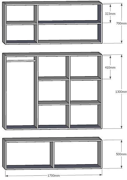

Това е което съм намислил за момента. Отдолу ще има 2 реда чекмеджета, нагоре са 3 врати и най-отгоре - 3 вратички. Дълбочината е 50см ( толкова позволява нишата в която ще е гардероба ).
Какво мислите?

Раздели долната част на 3 части, както средната и сложи по един рафт за обувки.
mim - специалист
2,50 не е ли ниско, защо не го вдигнеш до тавана (освен ако там ти е тавана) за да увеличиш средната част, която е най-употребявана
1,30 ми се струва ниско за дълго палто или панталон закачен за долната част на крачолите
може към средната част да приобщиш половината горна и без това тя се ползва най-малко, защото е най-трудно достъпна

В шкаф с дълбочина 500 мм трудно ще ползваш лоста които е нарисуван, взимай изтеглящ.
Защо мослиш така, обосновисе, имам два гардероба и двата са дълбоки 500мм и не срещам трудности, единствения ми проблем е височината, затова в конкретния случай бих се съобразил с мнението на mim, иначе като обща идея ми харесва.

Имам един гардероб дето е на 130 за дрехите. Вярно че е късо за някой по-дълги неща, но имам само едно по-дълго и не го ползвам - шлифер. Така че варианта остава първоначалният.
Пък и трудно ще взема само част от шкафчето дето е отгоре. Искам цялото нещо да е на 3 части, че иначе ще е трудно за събиране.
За изработката ще се почака - МДФ, технически обработен фурни...бавна ще е работата :) .

В размера 500мм махам 20мм заради вратите и още толкова заради нута от зад (нута може да не се прави понеже гардероба влиза в ниша). Остава ни 480мм, една закачалка е около 400-440мм (има и по-големи). На тези закачалки ако закачаш ризи и фанелки нямаш дерт, но ако сложиш едно зимно яке то вратата няма да се затвори. Нормално ги правим 600мм. Затова препоръчвам изтеглящ лост, при него дрехите стоят с лице, а не настрани.
Я разкажи малко повече какво е изтеглящ лост. И на мен това ми е единственото притеснение - че дълбочината (която реално ще стане 480 заради 16мм вратичка и 4мм гръб) може би ще е леко недостатъчна. И малко се колебая дали да не го издам с 10см напред.

Яко, харесва ми идеята. Ако остане на 480мм най-вероятно ще използвам такъв.
shadowman - майстор
При този вариант шкафа трябва да ти е 600мм (външни размери), а лостовете са с размери според дълбочината на шкафа през 50мм.
Точно и ясно благодаря за разяснението, и вече съм напълно съгласен с теб :)
