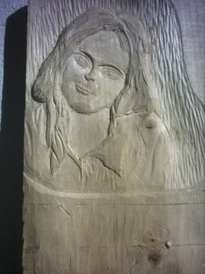

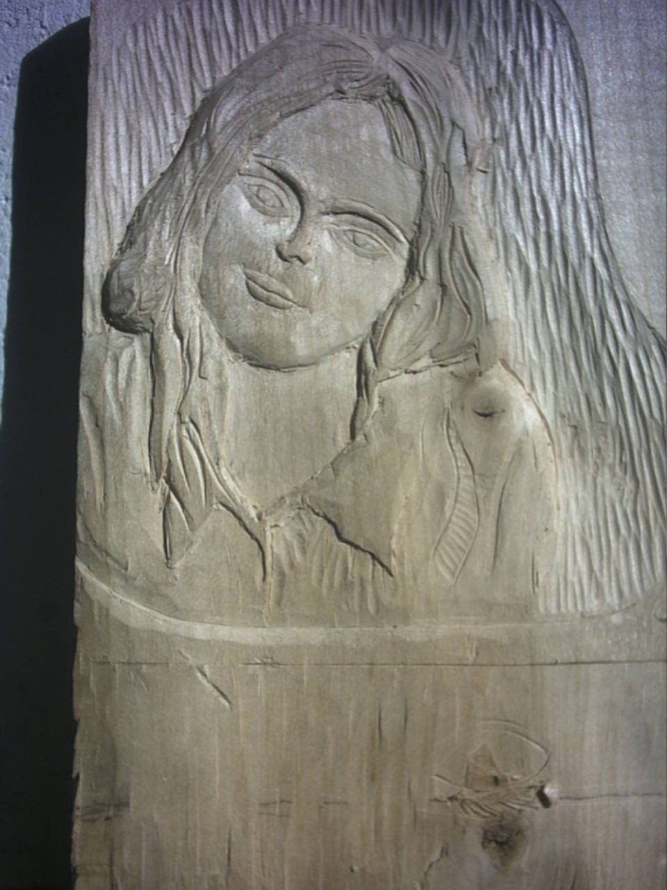

здравейте момчета/оп оп/и момичета. ама чакам градивната ви критика. жената вика,ами тази изглежда като кйорава,другата като чели е лапнала бонбон, а вие само гледате и нищо не споменавате. цял ден си оправям /момичетата/ и ако оправя устните очите се развалят и все нещо не достига.то тези парченца се ронят точно там където не трябва. след поправките пак ще ги кача за да ги одумате поне малко че да знам на къде вървя. не знам дали съм в грешка, но все искам да изглеждат като на снимка.то хората ,като гледам с молив правят да изглежда всичко като действително, пък при нас ли няма да стане.
alata_69 - специалист
значи приятелю,незнам колко е дебела дъската но ,
според мен ти трябва дълбочина
така че остави носа да стърчи,
свали бузите по ниско и най-накрая вдълбай очите
С молив нищо няма да постигнеш
или поне така мисля аз
поздрави

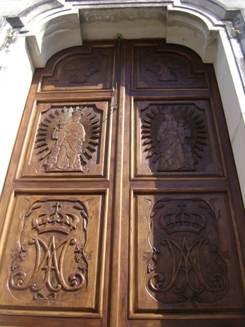

Колега и другите със сугорност са си го помислили това което пишеш .Но неса го написали.Съгласен съм с теб ,но колко добре ще се получи една
статоя зависи първо от майстора и после от заплащането на майстора :!: ,после този майстор трябва от свиоя страна да има опит и да го влече естествено тази цялата работа.Тук тези работи които гледаш са най вече любителски не са заплатени и така нататак .Например ела в Италия да видиш в една най обикновена църква Дева Мария се прави статоя от дърво и бойя само да се реставрира една такава статоя се плаща от 20 000 евро на горе за да се направи нова незнам колко ще искат .Ако аз знам че накрая на моята работа ще взема 20 000 евро ти гарантирам че ще се получе един шедиовър на булгарското изкуство на което католиците в Италия ще се молят с векове :-D .Реставрирахме една врата на една църква тук направих Дева Мария на двете крила на вратата работих 3 месеца платиха 12 000 евро. ако знаеш с какъв мерак работих :wink:

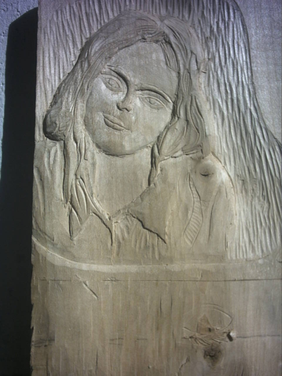

ето и две поправки. повече май не може. да се поправя
