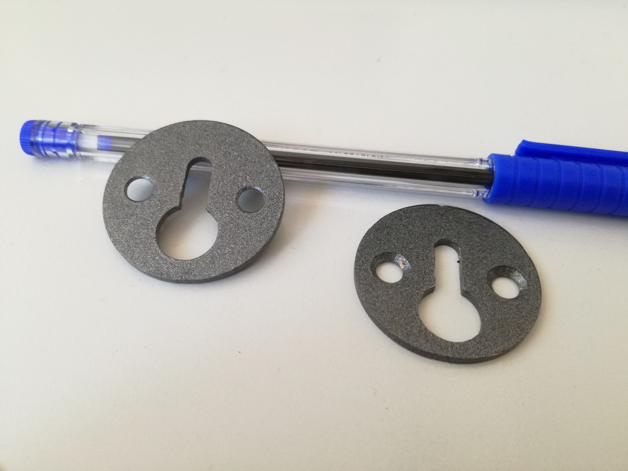

Искам да закача на стена едно дървено пано приблизително 70/50 см.
Искам да е плътно по стената и се замислих дали има някакви куки за вграждане, които да се "вкопаят" в дъската.
Извинявам се за лаишкото обяснение, дано съм бил ясен.
Та ако някой може да ме насочи в София от къде да взема подобни куки ще съм благодарен.
miliad
- Мнения: 2139
вт мар 19, 2019 1:58 pmstefanjor написа: ЗДравейте,В който и да е магазин за мебелен обков зададеш този въпрос, ще ти преложат някой от възможните варианти.
stefanjor
- Мнения: 620
вт мар 19, 2019 3:10 pmEDI написа: И без никакви окачвачи става.Просто пробиваш един или два глухи отвори Ф 4 или 5, забиваш пирона/ите в стената и си окачваш паното.Става въпрос за облегалка над дървена пейка.
На дъската ще се сложи вата, отгоре ще се затвори с плат, примерно тапицерия, и това нещо трябва да се закачи на стената що-годе стабилно.
Ако е само с разпробити отвори ме притеснява, че ще пада при облягане.
