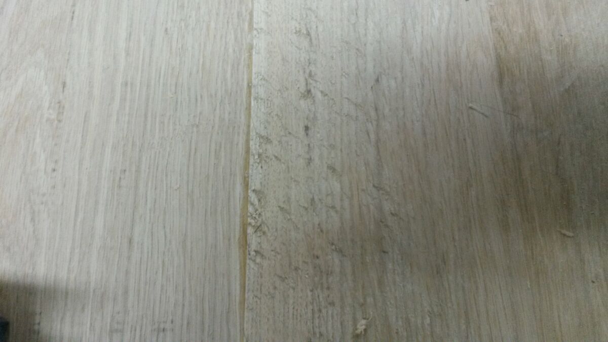

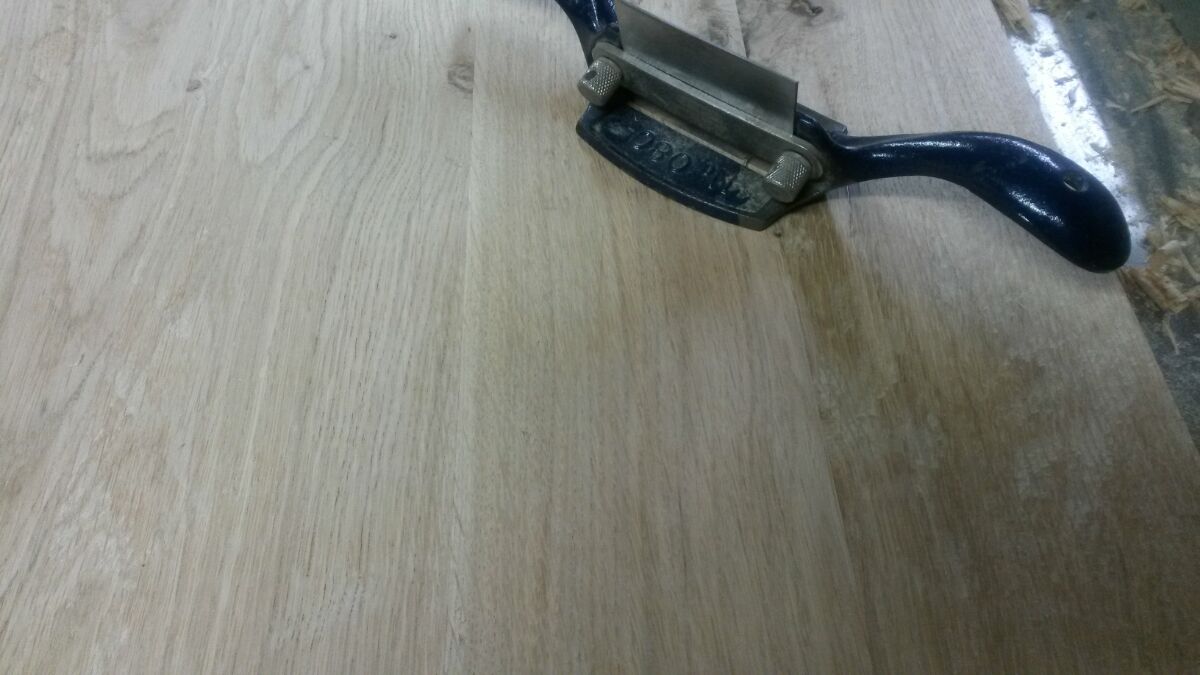

Да, Рекорд 080. Много помага с дъба.
bimbaeco - майстор
Изкъртен дъб:
След цикла:

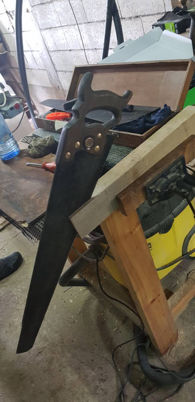

От преди доста време бях взел едни триони от Англия. Та тези дни бях доста нервен, а възстановяването на инструменти ме успокоява :
След ДОСТА шкурене и малко масло, се получи това. Учудващо реже доста добре и без чапразене и заточване :) :
За Другият чакам да му се залепи дръжката и идната Събота ще го завърша.

От чапраз има нужда веднъж на 3-4 заточвания. С една пиличка за 15 минути ще го направиш оса. :drinkers:

Хубави спиърчета :)
Защо така дъмна е дръжката?
la_bamz - специалист
Нямам идея за дръжката. Такова си се дървото. След доста шкурене, пак така си остана.

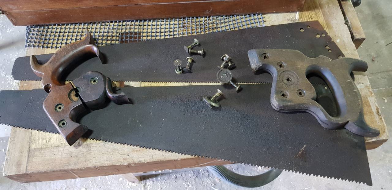

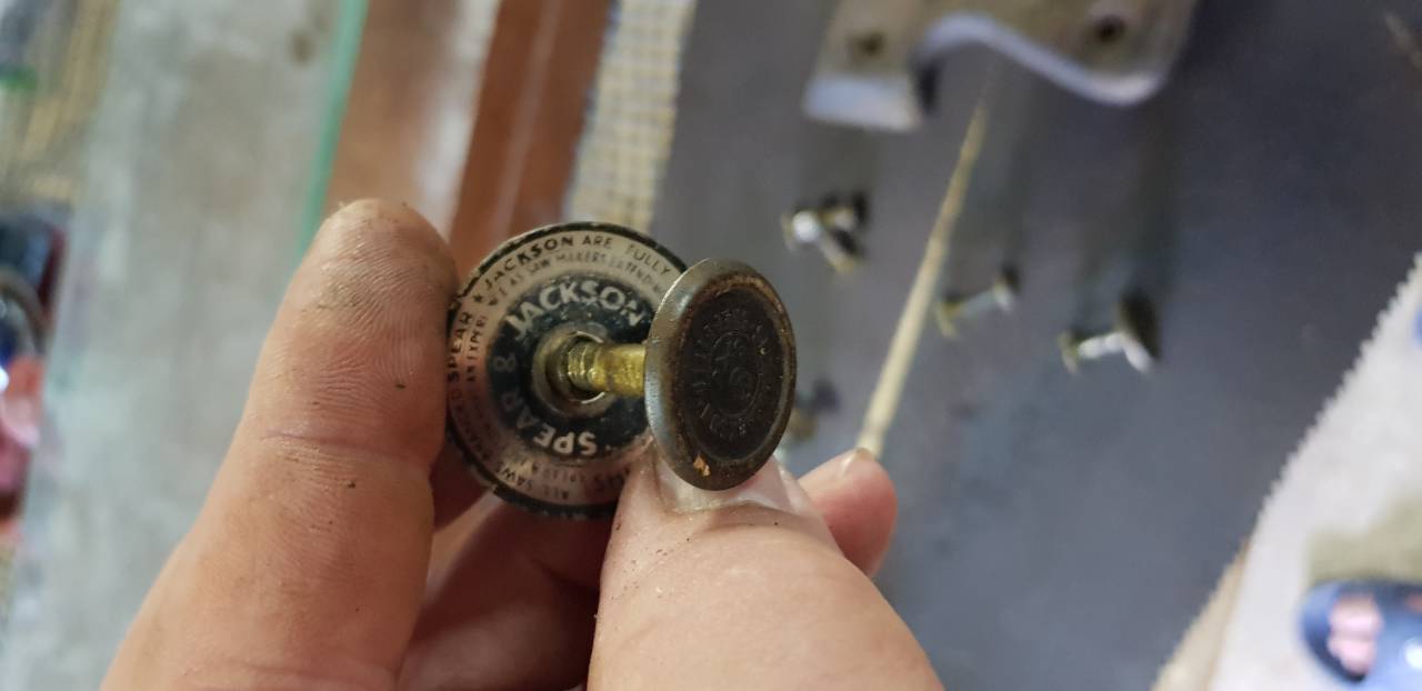

kendal - специалист
Мишо, наскоро придобих едно "трионче" от типа tenon saw Spear & Jackson мисля че беше,,обаче нещо "хлопа" в дръжката ,то най добре да снимам, но все пак имаш ли идея дали е разглобяем че нещо като нитована ми изглежда.
Последна промяна от kendal на ср сеп 12, 2018 5:51 pm, променено общо 1 път.
bimbaeco - майстор
По-новите са с нитове.
Ако хлопа настрани, напълни разстоянието между гръбнака и дръжката с каноколит.
Ако хлопа нагоре-надолу, хвани листа в менгеме и удари гръбнака челно, за да се премести назад спрямо листа. Така ще се уплътни хлабината, защото тя се е получила, като листът се е плъзнал напред.
